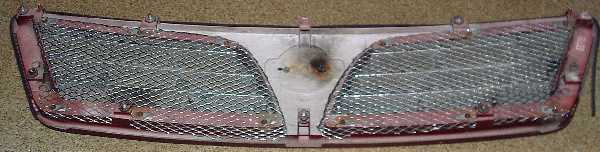

Решетка.
Замучили летом: тополиный пух, слепни, стрекозы и пр…
Ну забивают радиатор, причем даже приносят разрушения (невосстановимые) на сотах радиатора.
Решил поставить сетку.
Сначала была мысль сделать как у Zlo, но не нравится, что все "потроха" (сигналы и замок) видны как на ладони.
Потом хотел сделать из вставок (выпилив горизонтальные ребра) - одну сделал не до конца - лень и текучка заели.
Но задачу надо было решать. Посему: взял фильтр от КАМАЗа, отделил сетку. И вставил сзади штатной решетки.
Вот так выглядит результат.
Фальшрадиаторная решетка Nissan Maxima A32
  Статья и фотографии любезно предоставлены Анатолием Васильевым
