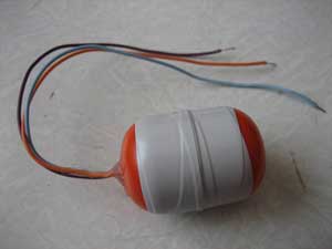

- (Trusishka) , . : ?. , . - , . . Mute, Audio Mute,Telephone Mute . . : , ! . , , .. (, ). . . , , , ( ). . , . 1 . , ( ), - , ( Cefiro / Maxima ) , . , . , , . , , , . : , R1 1. , , . , RL1 . D1 . 2 , 12 . . ( , .. ). . . 3 4 -. 5 - , , . , , . , 2 . . , , . Maxima . 6 ! . ECU BCM, . , . , . (Trusishka)
1

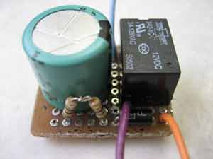

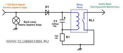

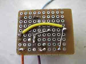

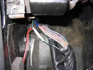

- , , . , , . , 2 .
. , , . Maxima .
