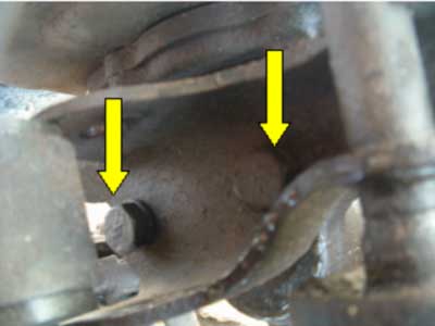

6. Откручиваем эти болты головкой 19mm. Если они оказывают упорное сопротивление, то забрызгиваем обильно аэрозолью WD-40 резьбу этих болтов. Контуры отверстий с резьбой видно сверху ступицы, оппозитно головкам болтов. Вэдэшкой можно забрызгать, в принципе, все болты. У меня достаточно легко все открутилось и вэдэшка не понадобилась (возможно, это от вытекшего масла).
Добавлено StasMaxima:
Внимание эти два болта очень часто прикипают и при попытки открутить обламываются. Можно и не откручивать эти два болта а открутить один, болт крепления сайлент блока заднего стабилизатора. (показан красной стрелкой)
Болт

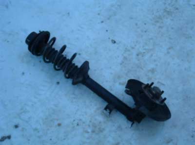

Фото 11. Демонтированная стойка.
Снятая стойка
9. Очищаем, отмываем то, что не отмыли с первого раза и разбираем стойку. Если нет тисков и нет возможности закрепить стойку неподвижно, можно поступить следующим образом – прикручиваем колесо и переворачиваем на него. Не совсем удобно, но тоже выход. Удерживая от проворачивания верхнюю чашку монтировкой за шпильки, накидным ключом на 19 отворачиваем гайку shock absorbera . Вообще для этой цели удобней использовать удлиненную головку, но ее у меня не оказалось. Пружину стягивать нет необходимости, но иметь эти приспособления на всякий случай не помешает.
10. Проведем дефектовку деталей, а конкретно пыльника и отбойника. Если что-то из этого вышло из строя, на exist лезть не надо. Замечательно подходит с ВАЗ 2109, шток 22mm. Все детали нужно тщательно вымыть от вытекшего масла, чтобы не было подозрений на вновь установленный shock absorber.
