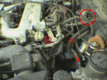

1. Глушим машину, снимаем подводящий патрубок печки (на картинке этот патрубок соединял маленький и большой кружочек);
2. Ищем подходящее место для установки насоса в моторном отсеке (я воткнул его в держатель топливного фильтра);
Получилось вот так. Под насос подложил кусок поролона, чтобы вибрировал меньше и закрепил подручными средствами. По уму – нужно сверлить и крепить на отдельный держатель… - но т.к. был опыт инсталляции подлокотника на «Жигулях» – когда просверлил топливопровод и чудом машина не взорвалась… - сделал так:
