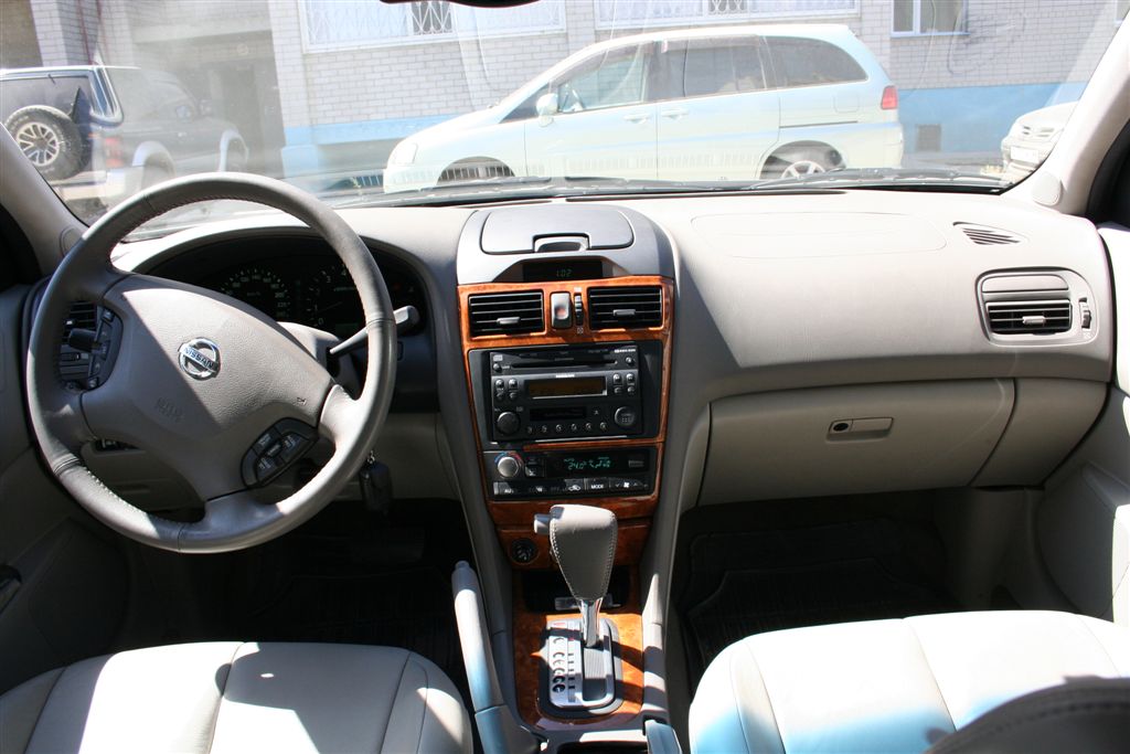

1. Не изменять внешний вид и интерьер автомобиля
2. Улучшить звук, насколько это можно при этом
Теперь я могу слушать Enigma, классику, джаз, рок и блюз без потери качества и в узнаваемой тембровой окраске.
Головное устройство осталось прежним, управление на руле сохранилось, внешний вид салона и наружний вид автомобиля никак не изменились.

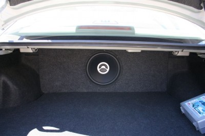

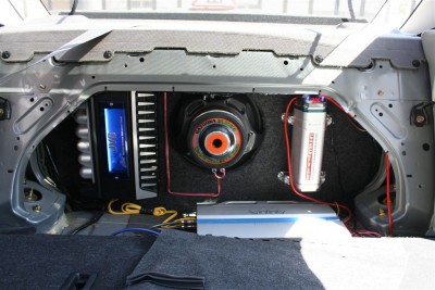

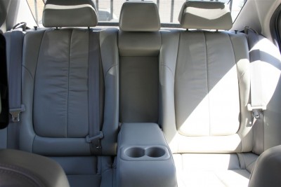

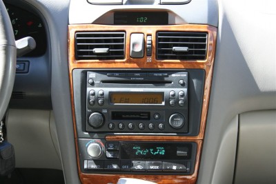

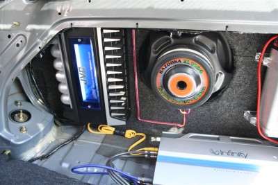

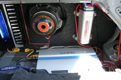

Что сделано:

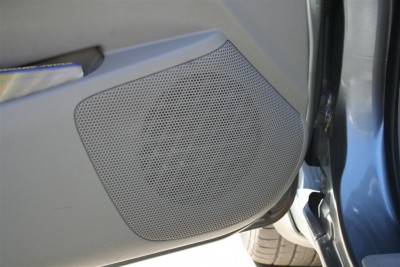

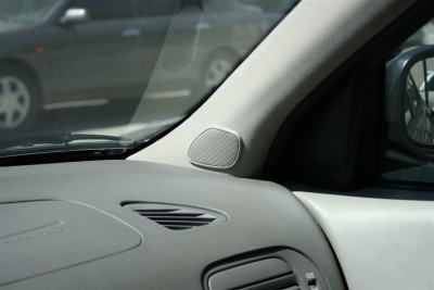

1. Заменена штатная акустика. Вместо штатных Clarion установлены reference series Infinity 6512i, пищалки в стойках также заменены на Infinity

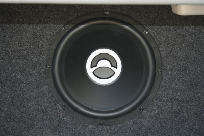

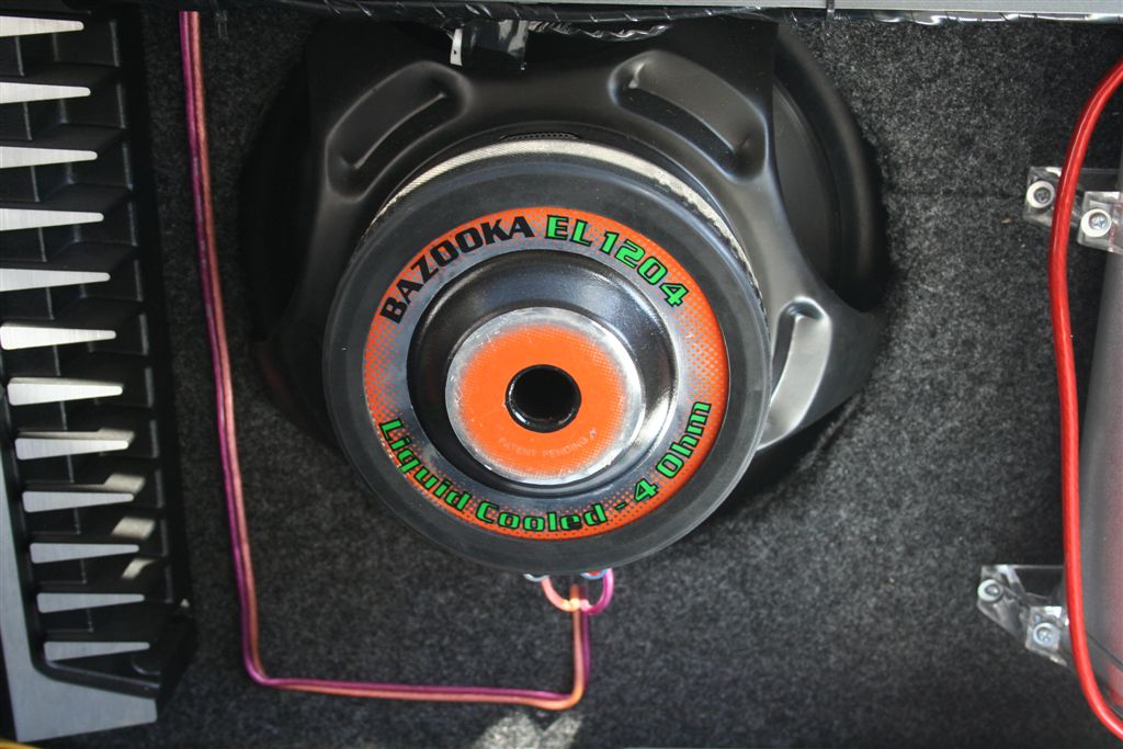

2. Установлена стойка между багажником и салоном. Теперь возить лыжи не удастся. Но я посчитал, сколько раз я вообще пользовался этой возможностью. Оказалось - один раз, да и то помогал приятелю. Так что пожертвовал этим с чистым сердцем. На стойке размещены конденсатор-накопитель Digital Display Power Capacitor No Name E13 10R - 02 1292, усилитель для сабвуфера JVC KS-AX6700, сабвуфер Bazooka EL 1204 Southern Audio Servises (Не No Name).
3. На нижней полке между спинками задних сидений и установленной стойкой размещен усилитель основной акустики reference series Infinity 7541a
4. Произведена модернизация штатного головного устройства. Выведены стереовыходы с предусилителя: front L, front R, rear L, rear R, установлен дополнительный фильтр по питанию, предусмотрено одновременное включение головного устройства и обоих усилителей.
5. Проложены кабели питания, кабели подключения акустики, межблочные кабели
6. Установлен предохранитель в цепи питания перед конденсатором-накопителем
Вот и все.
Все штатные регулировки остались, громкости и качества звука несравненно прибавилось.
Выкладываю фотографии.

Спасибо!
SSSergey,
Мне показалось, что весь багажник сейчас, как ящик для саба. Когда багажник открыт, звук значительно хуже.
А вообще я просил этого товарища сделать так, чтобы внешне ничего не изменилось, в том числе объем багажника.
А что такое freeair? На фото видна головка с обеих сторон.
