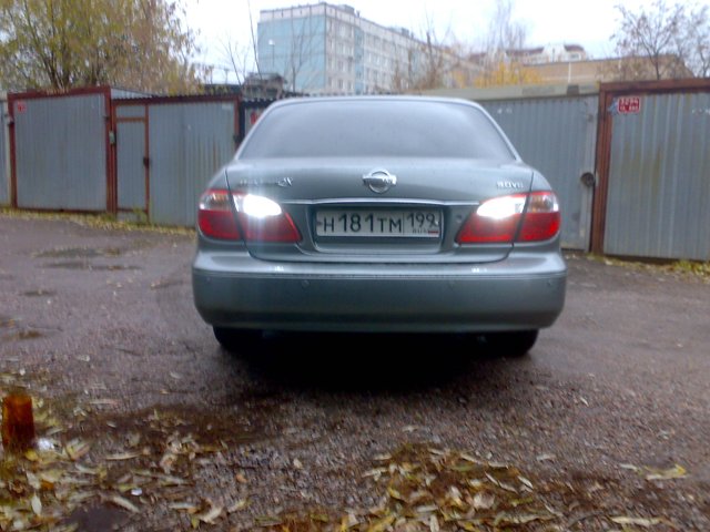

Давно хотел по поставить ксенон на задних ход. Вот сегодня решил поставить. Вся процедура прошла в течении 40 минут. Но оно того стоило. Теперь при включении заднего хода, видно все. Особенно помогает в мокрую погоду. Лампы взял с той машины где дальний и ближний раздельно. Так как встали без переделки цоколя. Чуток подогнул железный усик на лампе, и она зашла туда очень плотно. Лампы 6000К. Блоки стоят толстенькие, проблем с размещением их в крышке багажника не каких. Остался очень доволен.

А теперь попросите друга с машиной сесть в вашу машину, а сами сядьте в его, и подъедьте сзади, когда включен задний ход. Я тоже так сделал, потом когда посмотрел, почти сразу убрал. Слепит хуже дальнего света.

Тоже стоит ксенон в заднем ходе. + выведено на тумблер для тех кто ставит его в колхозные фары. Шикарно светит.

Тоже недавно воткнул себе ксенон.потрахался честно говоря так как не особо дружу со всякими реле и прочей приблудой а как раз реле пришлось ставить.когда кто то есть сзади-стараюсь побыстрее отъехать назад чтоб не слепить.зато в темноте шикарно.но не сказал бы что прямо стоит над этим заморачиваться...Lеshkа, а как тумблер вывел?объясни хотя бы на пальцах.Базил,за диоды респект.додумался бы-тоже бы поставил.
