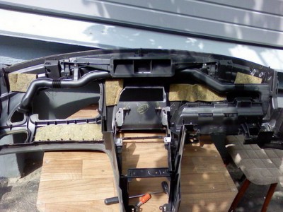

Начал с шумки салона, материал еще с осени был закуплен, потом поменял калонки в передней двери.
И на последок решил перетянуть свою торпедо. Дело в том что она у меня пошла в трех местах в трещенку и трещены расползаются потихоньку, что только не делал, засверливал, проклеивал, спец средства пользовал различные, ни чего не помогало. А тут зимой решил что надо перетягивать ее и баста. Досконально полазив по инету нашел несколько интересных статей и собравшись с мыслями ..... понеслось.

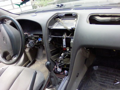

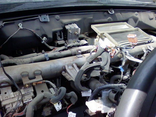

Для начала нужно снять всю панель, делать это с использованием мануала не особо трудно и часа за 4-5 я без особой спешки справился.
Фото делал на телефон, посему качество страдает.

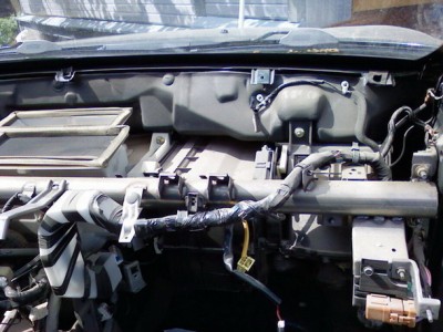

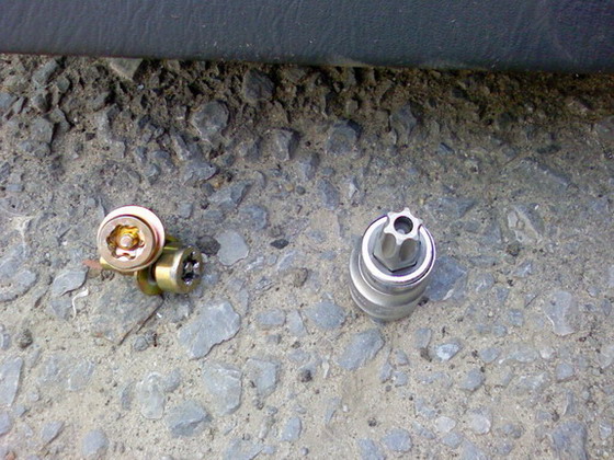

Самая большая проблема была со снятием пассажирской падушки, там специальные болты, которые я ни чем скрутить не мог, поэтому пришлось купить специальные насадки/головки. Причем в мануале у меня написано ТОRЕХ размер 30, а на деле 50 вышел.
Руль не снимал, панель смог и так вытащить малость покорячевшись.
так я и гоняю теперь со снятой панелью, только подсоединил еще приборы, рычаги поворотника и стеклоочестителя, кнопку-аварийки, и поставил назад блок климата, ибо без него нуууу очень жарко сейчас.

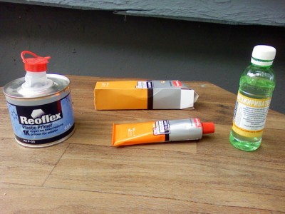

ДЛя перетяжки было закуплено:
Кожзам черный (сколько магазов проехал, серого нет, а салон у меня серый), решил , что перетяну еще несколько деталей и будет черно серый салон. Кожзама 3 метра длинна 1,4 метра ширина, по деньгам 750 рублей.
Шпатлевка по пластику-130 рублев.
Растворитель - 30 р.
Грунт по пластику -130 рублей
пару листов наждачки, перчатки, резиновые шпатели
И самое главное обувной термофексирующий клей 1,5 литра за 250 рублей.
Еще нужен был хороший фен, его мне подарила жена, типо там насадочки поломались и им я более на пользуюсь.

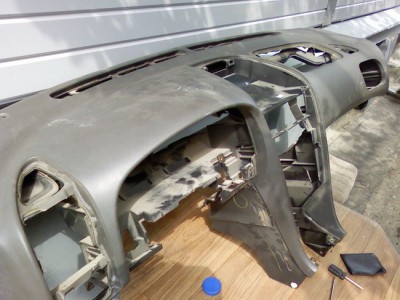

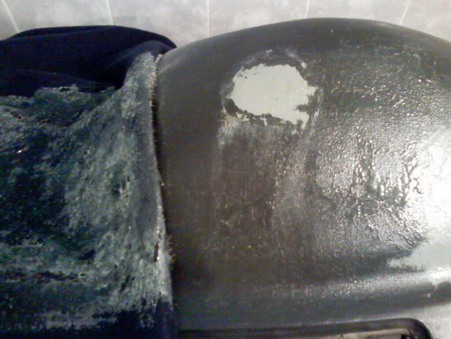

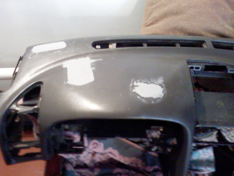

Первым делом, я расковырял панель в местах где были трещины, до самой глубины, и соответственно зашпатлевал их и потом все прогрунтовал предварительно обезжирев.

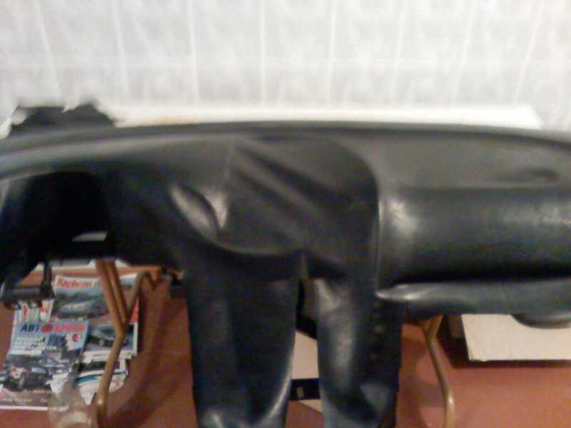

Непосредственно сам процесс:
Во избежании поподании пыли, соринок и прочего под материал, т.к. весь мусор потом проявится, я переместился в подвал родительского дома, благо живут в частнике. Надо сказать что клей воняет как клей момент и несмотря на то что была открыта дверь и еще пара окошек, все равно воняет очень сильно.
Итак, начять следует с самого высокого места, это козврек над приборами, мажим клеем его и такуюже площадь материала, выжидаем минут 10 и прогрев все это слехка феном, акуратно разглаживаем ткань по панели шпателем. Затем еще раз прогреваем сверху.
Затем обклеиваем таким же мокаром все постепенно и акуратно. В местах где есть изгибы и прочий заморочь, сначала греем немного кожзам акуратно его тянем, а затем мазюкаем клеем.
Греть кожзам очень акуратно, момент перегрева неуловим и в результате можно его и прорвать и спалить. Прорвать у меня его получилось на боковинах в двух местах, в результате пришлось делать декоративные латки, благо места не заметные и латки я с помощью мамы сделал с прострочкой, типо дезайнерская приблуда.

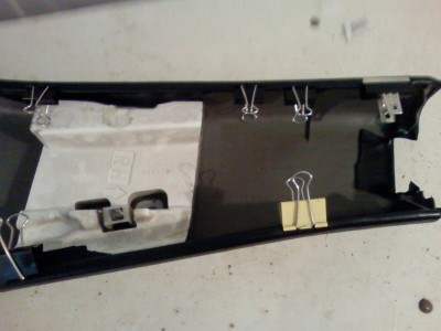

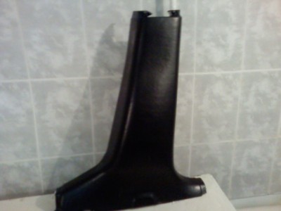

Пока панель сохнет, я решил обклеить накладки которые прекрывают механизи ремней безопастности возле передних сидений.
Самый гемор в виде обклейки всех отверстий продолжу завтра, на сегодня все.
