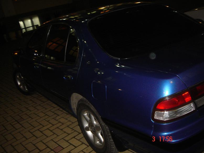

Да!будет она держаться пластике,SpeshoL писал(а):фотки еще есть .. да и оптику я уже поменял поставил белую.. заместо оранжевых ... смотриться еще жирнее.. вот у меня еще есть идеи хочу задний стоп закрасить .. под цвет машины.. вот хотел спросить еще кто то делал такое.. Красили задний стоп вот как на фото ..
Но есть некоторые нюансы
1. Проблема не будет ли облазить краска,
2. будет ли она вообще держаться на пластике .
Знаю что есть всякие разрыхлители и всякие жидкости для того что бы держалась краска, но всеже опасно не хочеться просто рисковать ...
Может кто уже это дела опишите пожалуйста каки мат. использовали, облазит со временем или нет? ..
Все нюансы. Пожалуйста. помогите кто знает.

Да вот именно с теме с кем красили думали красить или нет.. Говорят что не каких гарантий не даю как поведет себя пластик, пробовали наносить на него специальную жидкость, чтобы краска на пластике держалась. Но как то жидкость не как не помогла (пластик должен был разрехлиться) может быть жидкость хреновая .. Надо будет поискать лучшего качества. Короче отложиться это дело наверно до весны. Но хоть теперь знаю что кто то уже красил.

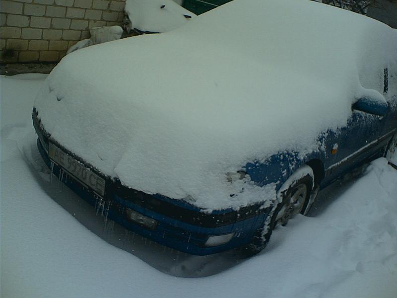

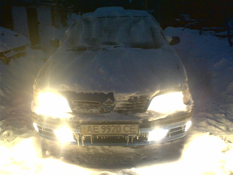

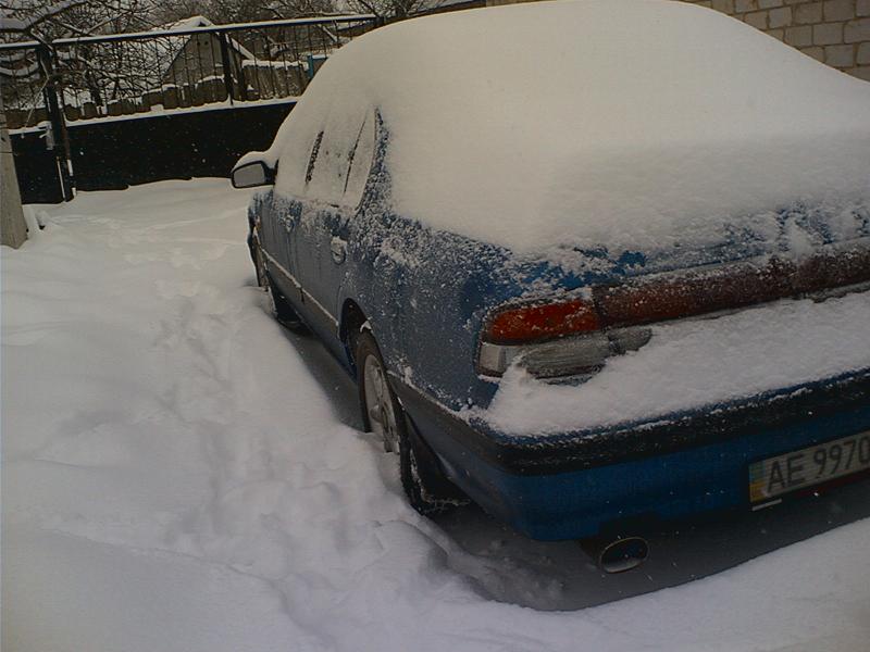

Вот фоток немного на делал..

дык нада спросить у тех кто пластиковые бампера красит, у них же там ниче не отваливаеться, можно протереть ацетоном, тогда твой пластик сразу матовый станет, можно нулевочкой пройтись потом загрунтовать и закрасить с полировкой ...

Для покраски бамперов или пластика нужен специальный грунт, так же как и шпатлёвка! Они более эластичные и хорошо прилепают к пластикам!
