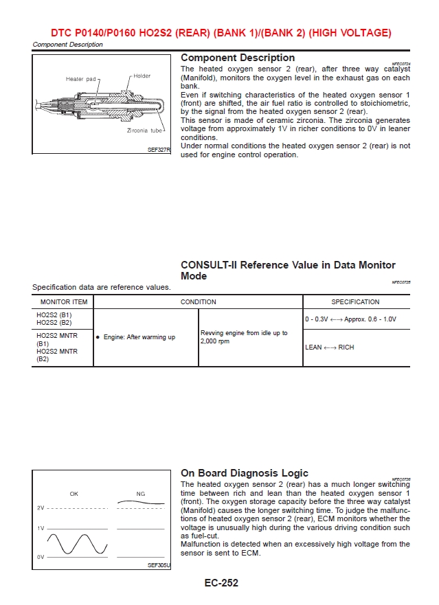

Сделал, как Вы советовали, самодиагностику. Показывает ошибку 0160. Что делать менять лямбду или что? Если лямбду то которую та которая нижняя спереди или задняя?DAKalimov писал(а):Сделайте самодиагностику. И напишите сюда, какие будут коды.

Цитата из мануала:
DTC P0140 (BANK 1), P0160 (BANK 2) HO2S2 (REAR) (HIGH VOLTAGE)
Component Description
NFEC0724
The heated oxygen sensor 2 (rear), after three way catalyst
(Manifold), monitors the oxygen level in the exhaust gas on each
bank.
Even if switching characteristics of the heated oxygen sensor 1
(front) are shifted, the air fuel ratio is controlled to stoichiometric,
by the signal from the heated oxygen sensor 2 (rear).
This sensor is made of ceramic zirconia. The zirconia generates
voltage from approximately 1V in richer conditions to 0V in leaner
conditions.
Under normal conditions the heated oxygen sensor 2 (rear) is not
used for engine control operation.
Вобщем, смысл ошибки таков, что она выдает напряжение больше, чем 1 Вольт - только замена.

ничего страшного нет вторая лямбда банка два зажгла чек, сделай ресет и продолжай ездить по возможности смени заправку будет повторятся ошибка, тогда стоит начинать решать проблему. данная лямбда абсолютно ничего сама не решает, сигнализирует о плохом выхлопе, много СО, а это влияет на окружающею воздушную обстановку.Владимир Опрышко писал(а):Ребята подскажите если кто знает, замкнул контакты 1-8, т.е сделал самодиагностику, высвечивает 10-длинных, затем 1-короткий, затем 6-коротких, затем 10-коротких, т.е. Р 0160 помоему получается (по таблице НО 2S2 (В2)), что это означает, помогите пожалуйста
ЗЫ.не загрязняйте воздух, Владимир Опрышко, заправляйтесь качественным бензином
полная вырезка из мануала по ошибке, можешь скачать и посмотреть
ошибка P0160.pdf
