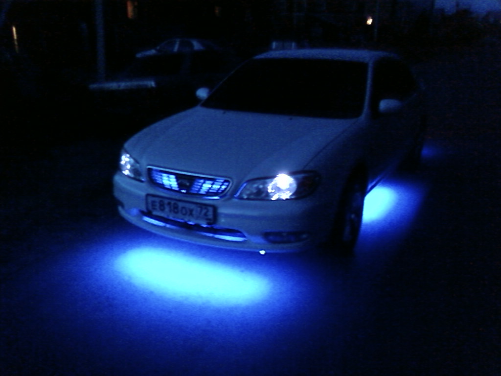

Всем привет я на форуме новичок хотя владею ниссаном уже год. Все некогда было Воплощал идеи в жизнь.
Посмотрите что получилось если интересно давайте спрашивайте

Да в сущности не много вложил. Это если по деньгам считать. Примерно 220у.е а вот по труду и придумкам всяким... Короче когда ко мне подходят и просят сделать такое же я называю 700-800у.е
Объясняю: Все вообще сделано из светодиодных кластеров не разрезных погонажом по 6 метров в бухте(привезены из Китая) Ширина ленты прим.1см, поэтому в порогах она лежит в электрокоробе закрытом сверху оргстеклом и герметиком. Перед просто приклеена под бампер так как сама сборка еще и в герметичном кожухе, превда когда режешь приходится концы заливать герметиком.
Зад я вообще заморочился, пошел купил большой 120см фонарь с лампой дневного света вытащил эту лампу и проложил там светодиоды. Далее по той же программе с герметиком и корпус тоже. Потом изобрел креплпния и пришпандорил все это к креплениям бампера котрые идут от кузова.
Длины отрезков:
Перед ми пороги по 110см
Зад 120см
Остальное ушло на салон
Вся подсветка выведена независимо от габаритов на отдельные клавиши.Включай когда хочешь
Длины отрезков:
Зад 120см
