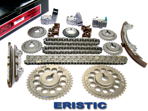

selas » 30 апр 2008 11:16
Сообщения: 9285 Зарегистрирован: 04 апр 2006 23:24
Сообщение
allert » 30 апр 2008 13:59
selas , Да
Давеча разбирал свой снятый движок - получился аккурат такой комплект. Только тут помпы нет, ее тоже заодно меняют обычно.
selas
Сообщения: 374 Зарегистрирован: 19 ноя 2007 15:45
Откуда: Lithuania
Сообщение
selas » 30 апр 2008 15:41
allert, а что за помпа
Сообщения: 3166 Зарегистрирован: 08 окт 2007 15:57
Сообщение
DAKalimov » 30 апр 2008 15:52
Помпа, которая качает охлаждающую жидкость. Она приводится от основной цепи ГРМ. И если она накроется после замены цепи будет очень обидно снова снимать двиг, разбирать ГРМ и т.п. Это по инфе с этого форума.

Комплект симпатичный,
и стоит недорого,а как насчёт производителя,чёт я сомневаюсь,что там всё контролируют спецы из ниссана(как они написали в анотации).Кто,что слышал про него?

Цепь шаркает,однозначно. Такая же печаль. Буду менять гидронатяжитель сначало, стоит 1170р.
