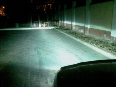

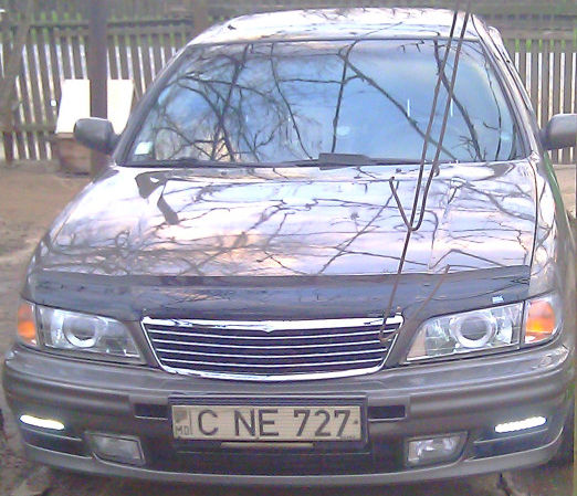

Привет всем!
Вот моё исполнение интеграции биксеноновых линз Hella от мерседеса в тайванские фары Depo с прозрачным стеклом или пластиком.
Ну и подробней тут http://www.drive2.ru/cars/nissan/maxima ... 2234/#post
