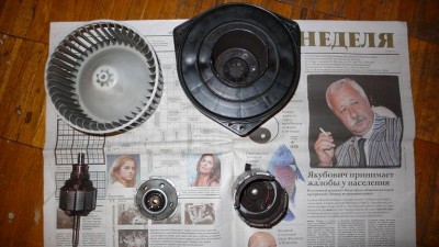

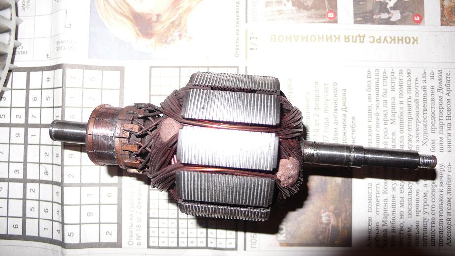

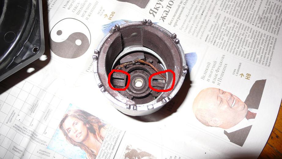

Разобрал сей агрегат до последнего винтика!
Вывод не утешительный - на А33 моторчик печки ремонту в домашних условиях не подлежит, т.к. там происходит износ прижимных элементов шкифа с катушкой (не знаю как правильно они называются:)), т.е. МОТОРЧИК ЗАПРОГРАММИРОВАН НА СМЕРТЬ примерно через 5-6 лет эксплуатации!!!
Б/у покупать не рекомендую, т.к. по указанной причине не известно как долго он проработает.
Если кому интересно - фото.

судя по фоткам нужен был своевременный предупредительный профилактический ремонт.то есть когда моторчик хотя бы раз начал работать тише обычного разбирать и чистить,менять щётки, коллектор выравнивать, подшипники мазать. например когда купил блюберда не пленился и снял для профилактики стартер- бали зависшими щётки от белой окиси, если бы не снял картина была бы подобной и покупал бы не пиво на .
