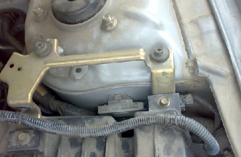

А к примеру
DAKalimov, кажется, менял в самой коробке пластину с калиброванными отверстиями. Тоже коробка переродилась.
Если уж заглядывать в карман на глубину шестидесяти тысяч, то можно попробовать.
