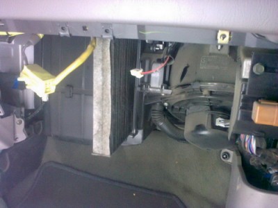

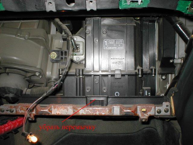

Начитался ужасов о "кондиционерных" микробах и решил промыть и свой кондиционер. Снял бардачок, снял скобу с фильтров, и попытался их вытянуть... Нижняя часть поддается, но упирается в пластиковую кромку внизу. Верхняя часть вообще не поддалась моим попыткам ее вытащить. :oops:
Скажите, в какой последовательности вынимать фильтры (верхний потом нижний или наоборот, или вообще без разницы). Как преодолеть нижнюю планку.
Похожая планка на прикрепленном рисунке в нее упирается красная стрелка (только там не перемычка, а планка!)

Neznaika, Я эту перемычку просто разломал. Кстате на фото машина без фильтра!
народ, а на дорестайлинговой а32 должен быть салонный фильтр или нет? а то снял бардач0к и не нашёл его у себя ....
В разных машинах по-разному: может стоять, а может и нет.

Да, на фото Цефирик без фильтра, но я ее так для примера. :)
По теме, неужели перегородку нужно вырезать! Машина же со штатным фильтром, не вериться, что у японцев заменить штатный фильтр можно только после кромсания приборной панели.

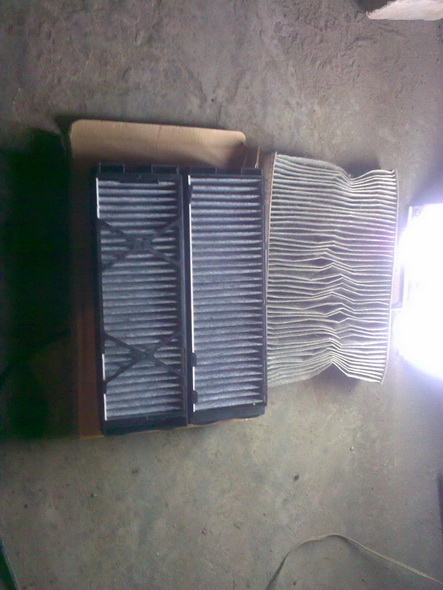

Наконец приехал мой фильтр из америки! Купиль фильтр от Infiniti I30(35) двойной! намного лучше оригинала - тряпки!
Стали! Родные всетаки!
Вот для сравнения!
Вот для сравнения!

Красота-то какая!
