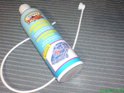

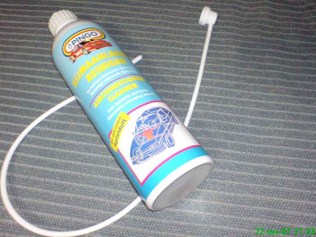

А как выглядет эта шашка?Юрич писал(а):Господа надо делать дезинфекцию испарителя кондея. Для этого продаются всевозможные вещи в магазинах. Только я видел 3, два из низ для тех у кого есть фильтр салона-они разбрызгиваются через отверстие под воздушный фильтр на испаритель, третье-шашка(думовая), заводим машину, закрываем стекла, включаем рециркуляцию и ставим оный девайс в салон, 15 минут и остаётся лёгкий запах лимона. И бактерий как не бывало
Я купил за 300 руб средство с трубочкой. Написано, что надо пихнуть трубочку в отверстие слива конденсата. Отверстия я не нашол.
Итак, я открутил 6 болтиков крепления бардачка, вытащил фильтр и в щель увидел испаритель. Он был в какойто гадости, я его пропылесосил, и всего его изпенил пеной из баллона. Подождал 10 минут, пена осела почти вся, потом я включил рециркуляцию и погонял кондей 10 минут еще. Вся пена и грязь стекли в дренаж.
Испаритель стал чистенький !
Фильтр менять легко, нафиг платить.
Завтра посмотрю, что получится, поезжжу. Поставлю на себе экскремент во имя науки и процветания и тд.
Все, пойду горло полоскать Стопангином.
