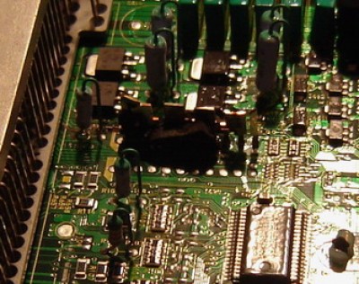

Победил японцев малой кровью (засада от Nissan) A33, 3.0
микросхема сгоревшая, до ремонта
Удачи всем!

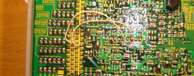

проводки заменили сгоревшие дорожки
Удачи всем!

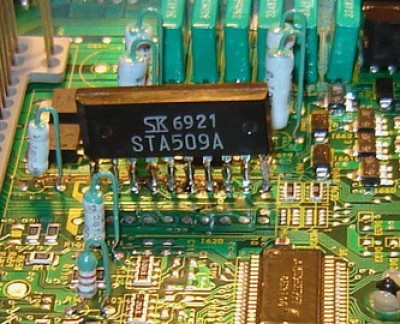

Микросхема
Вот нашёл микросхему.http://www.dessy.ru/cgi-bin/shop.cgi?do ... ode=230346 для КХХ. Это она или нет?
И есть ещё такая http://www.domko.ru/item.php?item_id=501514 Вот какая из них нужная?

Re: Микросхема
КЗ обмоток КХХ приводит к сгоранию микросхемы, я лечил сам. ссылка как я реонтировал.
