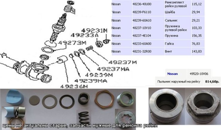

будет закусывать и руль сам не будет возвращаться в исходное положение при поворотах, так как вырабатывается часть самой рейки в центральном положении больше, а в крайних положениях износа нет. сам попробуй выверни рулевое колесо в крайнее положение и проверь люфт. стук могут создавать и внутренние рулевые тяги их в первую очередь смотри, так же карданчик рулевой. на приливе есть регулировочный винт с конторогайкой. скачай мануал Nissan_A32.pdf на стр. 198 всё подробно и доходчиво про регулировку.RomanSu писал(а):Думаю закусывать не должно,т.к. стучит только когда машина стоит на месте.

темы есть http://clubmaxima.ru/forum/viewtopic.php?f=9&t=21203 раздел РУЛЕВАЯ РЕЙКАЯшка писал(а): не охота столько денег отдавать, хотел сам починить, просто у меня весь набор инструментов есть, гараж с ямой есть...
книжка по машине вот Nissan_A33 rus инструкция по эксплуатвции, устройство ремонт.rar что менять узнаешь из темы. самый большой проблемой будет, если зубья, самой рейки в середине сильно изношенны, то добиться устранения стука не получится, но её можно отнести к реставраторам, там где делают рейки, за реставрацию придется заплатить. в темах обрати внимание, кто как снимал рейку.
