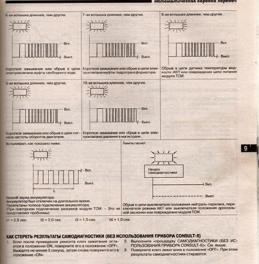

лови

спасибо за помощь! но мне это ни как не поможет я уже знаю что у меня за ошибка, (короткое замыкание или разрыв цепи электроклапана А переключения передачь) мне надо стереть эту ошибку как то, так как ремон я уже сделал путем замены электроклапанов, а ошибка осталась нужно стереть ошибку а не результаты самодиагностики.

Сообщение gavrilov »
"Результат самодиагностики" и есть ошибка(и)....

Сообщение Guf-Rolex-X »
я понимаю что результат самодиагностики и есть ошибка, как мне сбросить ее вот в чем вопрос...зап часть то стоит рабочая а проблема осталась...
Дословно?
"После проведения самодиагностики, поверните ключ в положение "OFF"
При этом результаты самодиагностики СТИРАЮТСЯ".

мне не рузультаты самодиагностики надо стереть а саму ошибку электроклапана А.
