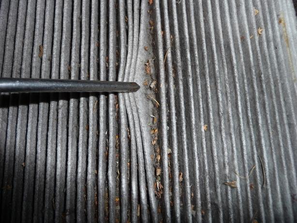

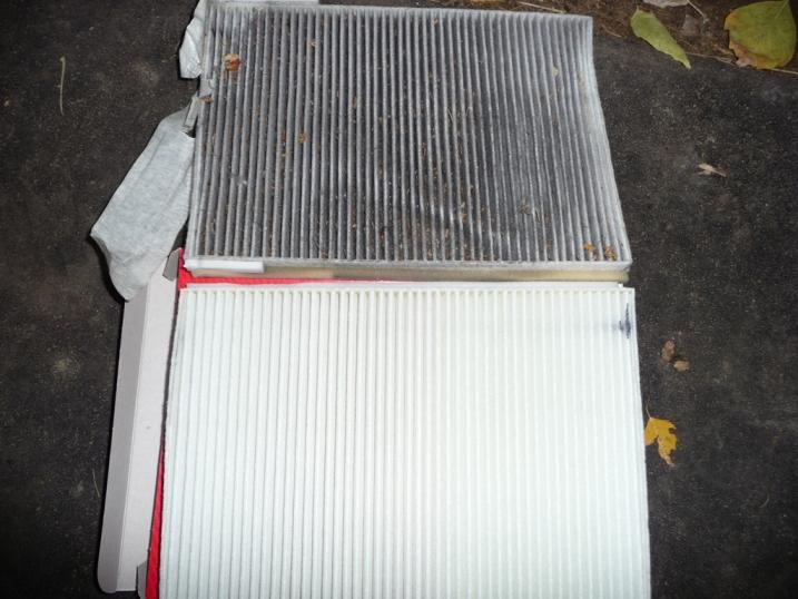

Всем привет! После установки салонного фильтра от Хонды http://clubmaxima.ru/forum/viewtopic.ph ... 76#p236576 прошло почти пять месяцев и 4500 км. пробега. На днях заменил его на новый. При замене увиденное меня порадовало: фильтр не порвался, не погнулся, не скрючился от влаги, без проблем вышел из корпуса испарителя. Бумажный скотч также не подвел .
Кондей всегда включен, неприятного запаха сырости нету. Новый фильтр легко вошел в испаритель, заклеил его скотчем.
Продолжаю наслаждаться чистым воздухом в салоне .
