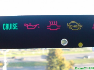

Эти неиспользуемые символы очень удобно использовать под индикацию противоугонок, чтобы не выводить дешевые с виду индикаторы на торпеду. Я, например, использую значок CruiseControl, т.к. его у меня нет.Rufus писал(а):Обнаружил в процесе рестайлинга приборки неподсвечивающуюся лампу исправности катализатора - между маслёнкой и Check Engine.

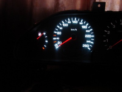

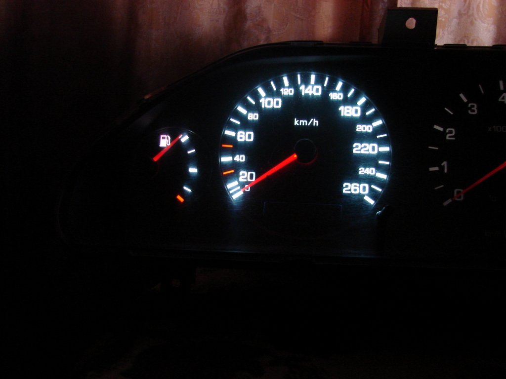

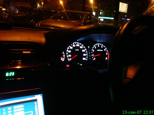

Ну вот и я добрался до приборки. Снимаю, разбираю её за 5 минут т.к. ездить надо, а делать долго.
Вот что пока получается + есть пара вопросов.
1) При максимальной яркости видно все шероховатости пластика, который закрывает приборку. Что с этим можно сделать? Чем может быть отполировать?
2) Датчик топлива теперь показывает всегда минимум. проволка вся цела и припаяна куда надо. Есть правда идея, что это от того, что у меня светодиод который подствечивает стрелку стоит прям над проволками, может дает какие помехи. пока попробовал убрать - посмотрю что будет. (Сейчас стрелка указателя топлива не подсвечена, хотя кажется, что она горит как стрелка подсвеченная стандартным способом)
3) В целом комментарии, предложения...

aLeXx, а ты убирал краску на внутреней стороне?
и как ты снял стрелки? без проблем?
Ты делал какие-то замеры со стрелками, чтобы их на место так же воткнуть? может у тебя из-за этого и стрелка на бензине лежит.
какие светодиоды использовал? SMD? на что их сажал.... хех попёрло меня... ну ты расскажи ход работы подробнее!
я тоже скоро начну, как только светодиоды хорошие найду...
Тут все элементарно - 2 метода: 1) шкурка и 2) растворитель. Я пробовал и так и так, результат один.aLeXx, а ты убирал краску на внутреней стороне?
Стрелки снимаются тоже без проблем - мой метод такой: вначале размечаем крайние положения стрелок, т.е. где они упираются. А затем начинаем их как бы проворачивать и не сильно тянуть на себя. Получается, что шток стоит на месте,а мы стрелку потихонечку на нем проворачиваем и вынимаем. Главное никаких сверх усилий.как ты снял стрелки? без проблем?
Как я говорил выше - замерял (тихонько рисовал маркером) где реальные крайние положения стрелок, а затем методом проворачивания снимал.Ты делал какие-то замеры со стрелками, чтобы их на место так же воткнуть? может у тебя из-за этого и стрелка на бензине лежит.
Стрелка лежит что самое интересное всегда на минимуме, причем это не крайнее положение для самого датчика. т.е. стрелка выставлена правильно, но такое ощущение, что нет контакта с датчиком в баке. С ним я еще поиграюсь, а на крайний случай у меня есть еще одна приборка на такой случай.
Использовал обычные диоды на 5мм, такие, какие использует Трусишка. Вырезал отдельную плату для них, получился такой бутерброд: плата с диодами, плата от спидометра, шкалы и т.д.какие светодиоды использовал? SMD? на что их сажал.... хех попёрло меня... ну ты расскажи ход работы подробнее!
Скорее всего завтра буду дальше ей заниматься - сфоткаю как это у меня выглядит изнутри.
Как итог, главное не спешить, все три раза обдумать, и тогда все получится!

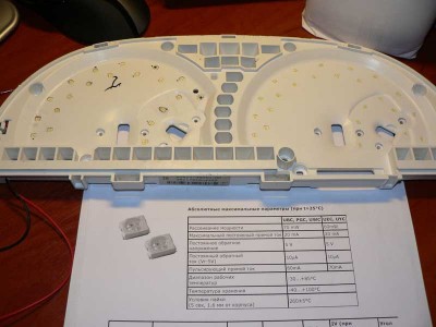

aLeXx, если ты говоришь туда можно монтажную плату поместить!
А кто думает на счёт SMD светодиодов
http://www.radiodetali.com/td/led/gnl0603.htm использовать для стрелок.
http://www.radiodetali.com/td/led/gnl1206.htm ипользовать для приборки всей.

То Zlo_777: Как ты соединял SMD диоды? Платы не вижу, проводов тоже.
