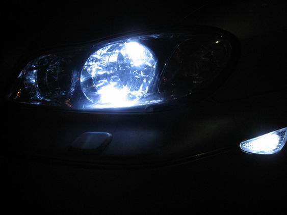

а светят просто супер,,, они просто завидуют!!!!
поставил я только передние , а на зад пока нет времяни. как только будет всё готово сфоткаю и выложу..а фоток не сделали?

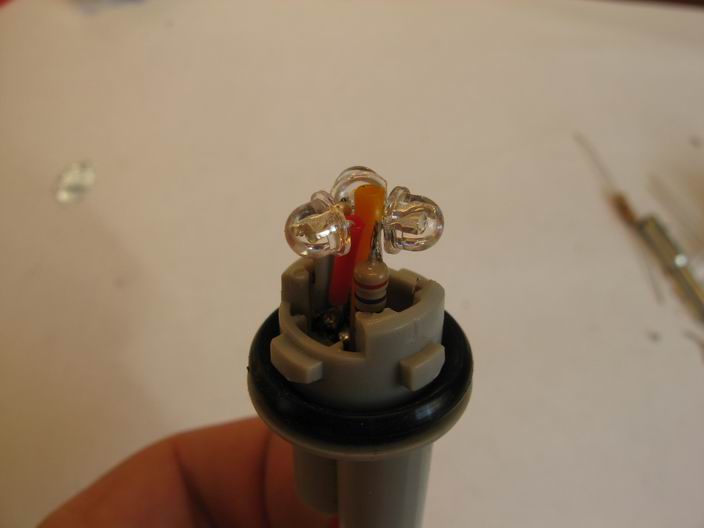

Вот последняя версия фонарика. Сделана только одна цепочка из 3-х белых диодов с одни разистором 270 Ом 0.5 Ватт.
Не забывайте о герметизации диодов! Мне принесли одну поделку назад, сгнили диоды, изнутри вышла влага. Поэтому необходимо заливать эпоксидкой!
Скоро хозяин сделает фотки на машине вечером.
