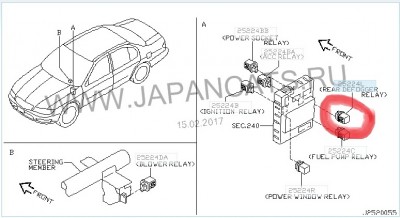

Реле подогрева боковых зеркал и заднего стекла.
Реле заело, постоянно идет нагрузка, даже при выключенном авто.Подскажите где оно находиться ни как не найду.Ниссан Максима А33 2001г 2.0л

Надеюсь поможет.Дмитрий36 писал(а):Реле заело, постоянно идет нагрузка, даже при выключенном авто.Подскажите где оно находиться ни как не найду.Ниссан Максима А33 2001г 2.0л
Re: Реле подогрева боковых зеркал и заднего стекла.
Это видел,так и не могу найти,рядом с блоком предохранителей 4 реле,но ни одно не подходит.Sirkon писал(а):Надеюсь поможет.Дмитрий36 писал(а):Реле заело, постоянно идет нагрузка, даже при выключенном авто.Подскажите где оно находиться ни как не найду.Ниссан Максима А33 2001г 2.0л

С обратной стороны блока смотрел? Бывает, что там стоят, судя по рисунку оно там и находится.
