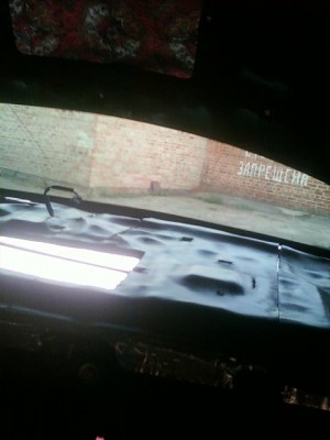

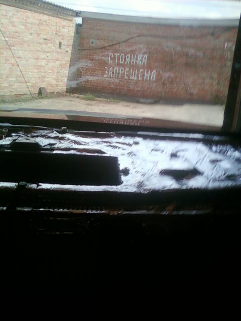

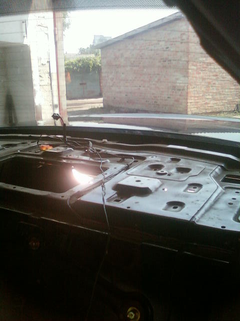

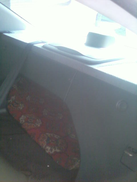

Сделал вчера полку,побоялся,что за день две задние двери не успею
фото есть но качество не очень(делал на телефон против солнца)
Материал немного другой:один лист 60*90 Викар ФА 2,3(фольгированный слой немного толще) и Сплен4. Пришлось повозится с ремнями.
Кубики из поролона,что приклеены к карте подрезал на 5 мм.
