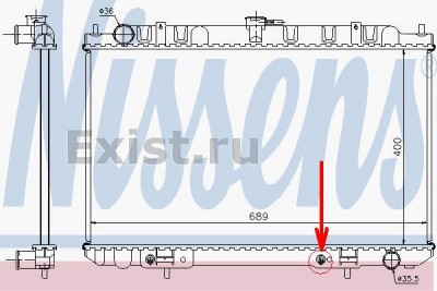

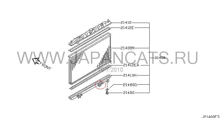

Радиатор, подтекание ATF
Сообщение Shyk »
Здравствуйте!
Заметил капли масла на асфальте под машиной. ATF. На подъёмнике увидел небольшое подтекание ATF на выходе из радиатора.
Сочиться из под гайки. Немного подтянули ее и подтекание остановилось. Две недели и сегодня по новой.
Это подлежит ремонту, или только замена радиатора?
Может поставить эту гайки на герметик?
Re: Мужики!!!!! Дал течь радиатор!!!!!
под гайкой должна быть прокладка Nissan 21441-5V000 Шайба, если раньше всё было хорошо проверь пробку радиатора, работу её клапана.
