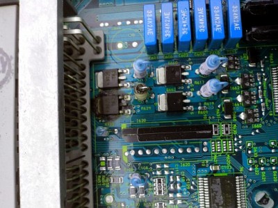

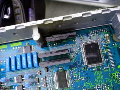

Как первый?Lynx_911 писал(а):Всё почти так, только не работает 1 банк.
Ладно, как-нибудь позже может решусь, перед заменой CPU.
А фоток нет случаем с тем что и где проверить можно на этой микрухе?
Сам же пишешь "А на датчике 1 блока только 0.31".
Это со стороны CPU, я правильно понимаю?
Если так, то лямбда 1-го банка работает.
Или я чего-то, где-то не понимаю совсем...........
