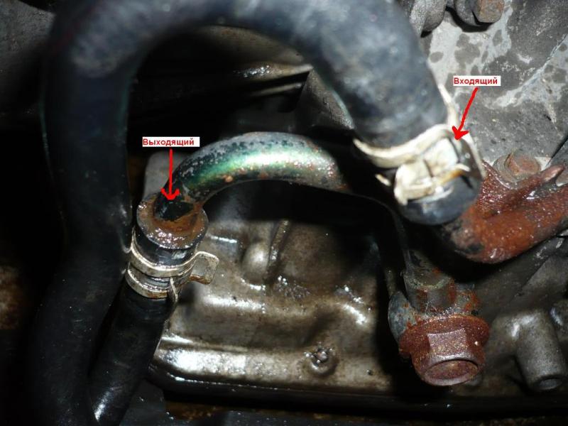

Re: замена житкости в АКПП
Вчера менял подобным образом. Только я рекомендую сливать не больше чем 2 литра. Такое мнение появилось после прочтения нескольких веток.Ромич писал(а):лутше всего менять аппаратом !! но для этого нужно купить на пару литров больше ! если всётаки жуба душит то советую так
отсоеденяешь шланг обратки на радиатор заводишь машину масло начинает бежать как только перестанет бежать глушишь наливаешь столько сколько примерно вытекло потом опять заводишь и ждёшь пока опять перестанет бежать и так до тех пор пока не начнёт чистое масло бежать !
Подсоединяешь шланг к штуцеру слива масла, который выходит из коробки. На АЗЗ VQ30 это будет тот, который смотрит вниз (см. фото). Обязательно надеть хомут. Шланг в бутылку 2х литровую -> заводим двигатель и переключаем селектор акпп -> глушим мотор как только бутылка наполнилась и такое же кол-во заливаем через щуп.
Повторяем цикл. У меня ушло 8 литров на 6-ом литре сливалась уже отчетливо красная жижа. Так что думаю этого достаточно.
