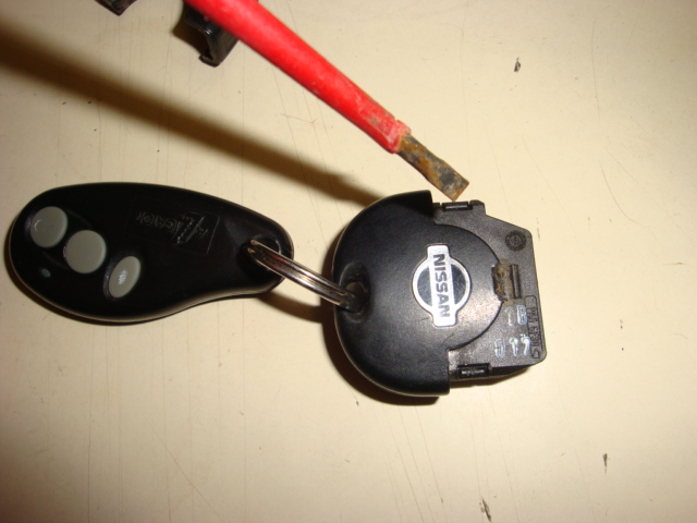

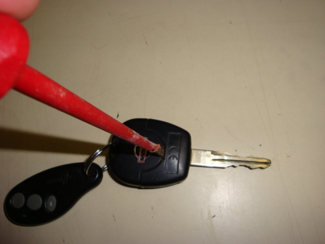

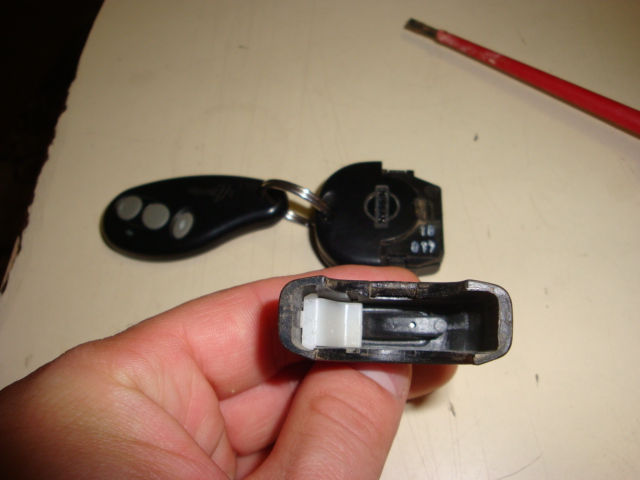

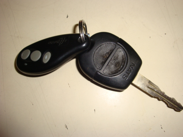

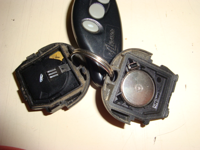

В апреле купил Ниссан максима А33 2000г.в. 3 литра

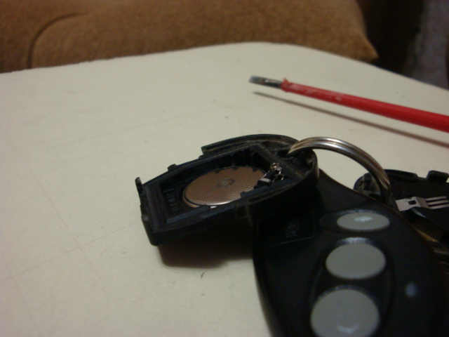

При покупке не работали кнопки управления центральным замком на ключе.
Сегодня наконец-то дошли руки и до него
Разобрал ключ и выяснилось, что причина пустячная,
были сломаны контакты замыкающие две половинки ключа.
Много мудрить не стал с пайкой новых контактов,

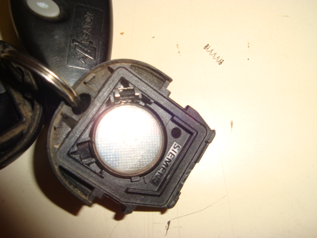

а взял маленькую пружинку (то-ли от жесткого диска, то-ли
от сидирома, были ранее разобраны в познавательных целях и
как правило все винтики и шпунтики оказались в итоге в одной баночке)
и вставил в отверстие рядом со сломанной контактной группой,
села как влитая, как будто там и была.
Собрал в обратной последовательности.
Единственное не понял, что такое белое внутри ключа на третьем фото
подозреваю, что иммобилайзер
Фотоотчет, ниже.

Ни что так не увеличивает квалификацию водителя, как едущая за ним машина ГИБДД дисциплину если точнее
flink
Сообщения: 4
Зарегистрирован: 07 дек 2012 08:20
Автомобиль: Nissan maxima 2.0 механика
Re: Ремонт ключа зажигания. Фотоотчет.
Сообщение flink »
Белое внутри ключа- это чип
