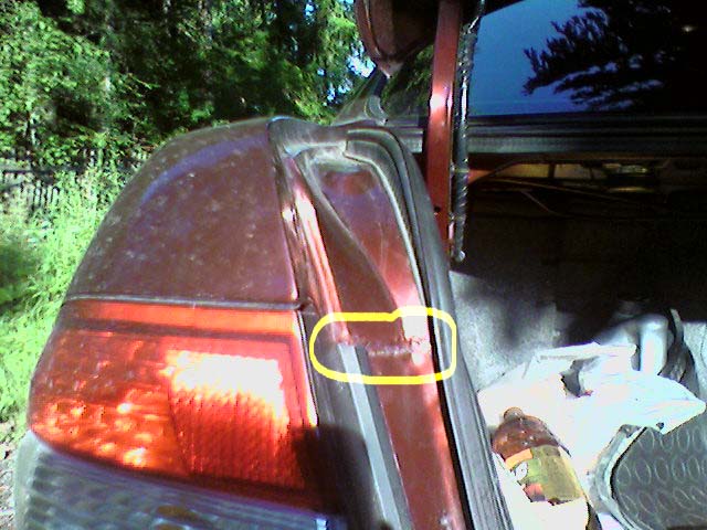

Еще одна возможная причина появления течи в багажнике
Всем привет!
Вылечил течь в багажнике еще летом, наконец-то собрался отписать в конфу, может, кому поможет.
Выявил течь в следующем месте (смотри фото): шов на кузове (слева на арке багажника). Пролил багажник водой и увидел, откуда течет внутри, но долго не мог понять, откуда (внутри мешало посмотреть ребро жесткости.
Поковырял тонкой отверткой отмеченный на фото шов и понял, что течет оттуда (с виду был абсолютно целый).
Вылечил, натолкав в щель прозрачного герметика.
На фото - уже конечный результат (на фото гораздо заметнее, чем на глаз).

Да уж, проблема есть, приятного мало. Максимку свою взял недавно, но слышал не от одного что косяк модели в том что вода скапливается внутри крышки багажника, и стекает на спину когда открываешь и лезешь в багажник. С этим еще можно мириться и приноровиться не мокнуть и не заливать багажник. Но вот с тем что запаска плавает и дно под ним ржавеет мириться не хочется. На днях мыл машинку и после мойки заметил что опять в нише запаски вода, по свежим следам определил что стекает по задней стенке (со стороны бампера). Там есть 6 технологических полукруглых ложбинок, залил в них силиконовый герметик. На крышке есть 2 резиновых цилиндрических упора, которые упираются при закрытии в пластмассовую обналичку заднего бортика, снял их и посадилна герметик, проверить на утечку не успел. Имхо больше неоткуда воде литься в багажник. Заднюю полоску с фонарями не снимал, но надо бы обязательно это сделать и разобраться как же все-таки вода внутрь крышки попадает, <удалено цензурой>

Один в один была проблема у меня.Koss писал(а):Всем привет!
Каждый раз после мойки появлялся запах сырости в машине.
Долго не мог найти откуда же всетаки течет вода, оказалось в этих самих швах была маленькая трещина. Бесцветный герметик помог.
Самый надежный метод обнаружения трещин - это лить воду
на заднее стекло и наблюдать.
