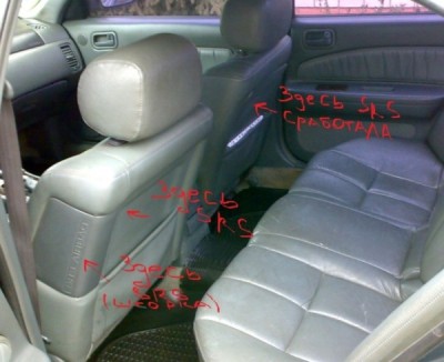

Re: Работа подушек безопасности AirBag
2 подушки в торпеде 2 подушки позади передних сидений и по 1й с боку переднего сидения с каждой стороны (шторки).Dj Devil писал(а):4-на 33)))
2-на 32)откуда там 6 взялось??

4. Сзади подушек в сиденьях нет.gunikov писал(а):2 подушки в торпеде 2 подушки позади передних сидений и по 1й с боку переднего сидения с каждой стороны (шторки).Dj Devil писал(а):4-на 33)))
В передних сидениях с сази спинке.

ок.)не знал что после рестайлинга 4)у меня вообще 1))
в спинках сидений НЕТ подушек!
Dj Devil писал(а):ок.)не знал что после рестайлинга 4)у меня вообще 1))
Это просто крышка спинки сиденья. Однажды я ее снимал, запарился. Открывается доступ к разъему боковой подушки, ну и для демонтажа ее если надо... А следы на крышке - это от урода, который не знал как открывать. правда пока не откроешь - не узнаешь как надо было
Понятно! Тогда обьясни сбоку это боковые щторки или подушки для задних пассажиров и почему у меня под спинкой где срабатывала подушка провода торчат хотя сбоку сидения подключина?
Это именно БОКОВАЯ подушка, по ее появлении еще ввели сенсор бокового удара. Как она выглядит сработавши, надеюсь не узнать, тьфу-тьфу! (кстати мне как-то шаха изрядно проломила водительскую дверь, но подушка не сработала, правда удар по ощущениям был достаточно слабый ,я ничего не коснулся в салоне головой.). Ну а что за провода - не видно отсюда. разъем этой подушки стоит под передним краем сидушки(желтый), потом уходит по боку сиденья вверх к подушке провод, там внутри еще разъем. Там же еще провода к моторам сиденья внизу...gunikov писал(а):Понятно! Тогда обьясни сбоку это боковые щторки или подушки для задних пассажиров и почему у меня под спинкой где срабатывала подушка провода торчат хотя сбоку сидения подключина?
Привод сидушки у меня исправно работает и подогрев спины и самой пятой точки тоже в рабочем состоянии а провода торчат я думал что там стояла еще подушка просто её туда не засунули.allert писал(а):
