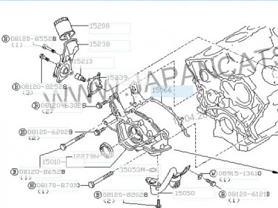

Потёк передний сальник коленвала,подскажите плиз что заказать помимо сальника я так понимаю ещё прокладку 15066 ,масло сливать не потребуется,и что заменить для кучи

только сальник и фсе если надумаешь менять менять как по мануалу то еще две прокладочки под поддон так как чтоб вытащит масляный насос а это в него вставляется сальничег то придется поддон снимать со всеми вытекающими последствиями (снять приемную выхлопную трубу, вывесить двигатель, снять лыжу)

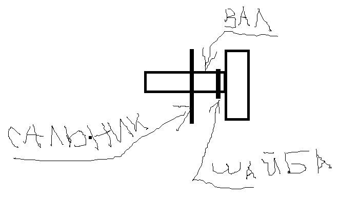

на коленвале от сальника образуются две канавки если сальник еще не меняли так вот если поставишь сальник на место и он внутреней частью попадет на эти канавки с вероятностью 99 процентов потечет опять ну ты когда разберешь поймешь о чем я говорю

спасибо,если сальник прессуется снаружи то какого хрена по мануалу надо снимать поддон и ещё кучу всего,а про канавки я понял (выроботка типа)но вот чё туда положишь,такое место специфическое и трение и температура и агрессивная среда там врятли что-то держатся будет,А сальник врят-ли меняли до меня, пробег всего 160.000 с копейками хоть год старый,я осенью термостат менял так он родной стоял с датой выпуска машины совпадает,так чё уж говорить про сальник

в идеале шайбу, по диаметру, толщиной в 1 мм, конечно её ещё найти надо найти, или выточить, поэтому подойдет стальное кольцо из проволокиdimon-dvs писал(а):.. про канавки я понял (выроботка типа)но вот чё туда положишь...

что-то вот такое примерно,что-бы сальник немного (наружу)не сел на прежнее место,как бы между валом и сальником?

кольцо должно быть, под посадочное место сальника, и являться его упором, при осадке сальника по месту, не давая ему сесть на то место, как был установлен предыдущий сальник, т.е. получается он как бы не допресован по месту предыдущего
