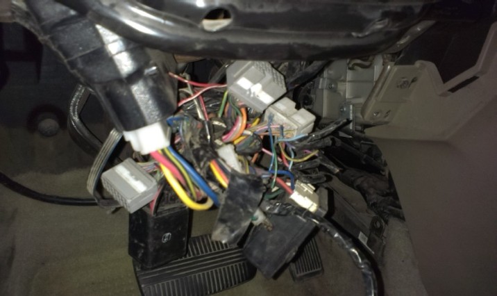

а вот насчет компа я скоро напишу номер. и еще насчет проводки: я был удивлен тому что под рулевой колонкой половина проводов просто отрезана, и пару фишек просто висят. возможно это такая обводка иммобилайзера для автозапуска?

Я исправил это путем замены всей проводки и компа.
Но думаю что можно было отделаться путем поиска нужного компа.
