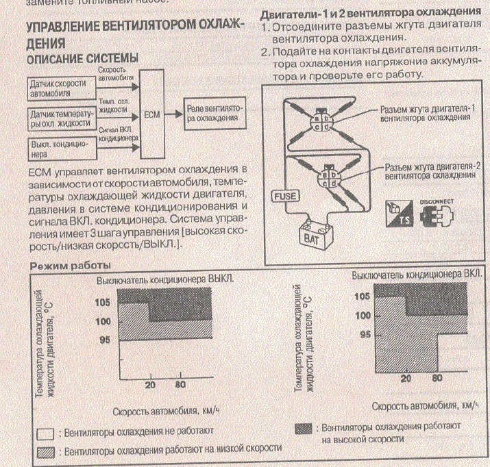

вопрос об алгоритме включения вентиляторов радиатора, т.е. при каких температурных режимах двигателя какие вентиляторы включаются при включенном кондее и без.
Хочу временно поставить вазовский взамен сгоревшего со стороны пассажира, пока не приедет оригинал со штатов, но мучает вопрос, на какую пару контактов из имеющихся его лучше подсоединить.
Кто к нам с чем зачем, тот от того и того. =)
Re: вентилятор радиатора
при 95°С включаются на первую скорость и выключаются на 90°Сiva писал(а):при каких температурных режимах двигателя какие вентиляторы включаются
и работающем на охлаждение сразу включаются вентиляторыiva писал(а):при включенном кондее..
Температура двигателя
вот скрин из учебника по А32
врежься в проводку за штатным разъемам, сохранив егоiva писал(а):.. вопрос, на какую пару контактов из имеющихся его лучше подсоединить.

Спасибо TAX! Все супер понятно. Подключать вазовский, я думаю, нужно к первой скорости? Так температурный режим будет более стабильным(более близким к ниссановскому) или же наоборот?
лучше к первой, кондиционер включать в режиме - печкаiva писал(а):...Подключать вазовский, я думаю, нужно к первой скорости?
