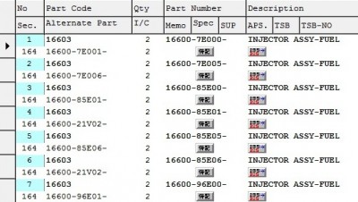

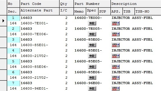

вот еще номера
*-ограничено электроникой...
- Shader
- Сообщения: 328
- Откуда: Нижний Новгород
Re: форсунки J30
Madman, кмк надо ещё на регион смотреть. Для Европы Fast эти номера даёт:
16600-85E01 - с синей головой
16600-85E06 - с чёрной головой
обе меняются на 16600-21V02
Соответственно, вопрос, форсы, которые оканчиваются на -7E001, -7E006, -96E01 - откуда будут и отличаются ли у всех них характеристики или только номера разные?

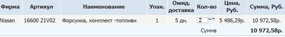

короче намучился я с выбором форсунок(и в ожидании некоторых личностей которые обещали б.у,не стану их называть,просто забью на это) и сегодня заказал 2шт.новых форс за 11.000руб.без 27 руб.,вот под этим номером 16600 21V02 поговорил с менеджером с глазу на глаз он сказал если у тебя не кто в движке не чего не поменял на всякое г..но то по любому подойдёт,я по его словам понял что более старые форсы идут с длинными колпачками, а обновленные с короткими колпачками,прокладки уже пришли форсы через неделю будут,и в начале месяца всё заменю и отпишусь,на замену всего 2-х форс я на запчасти уже 13.600руб. отсчитал в экзист
