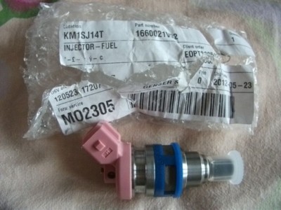

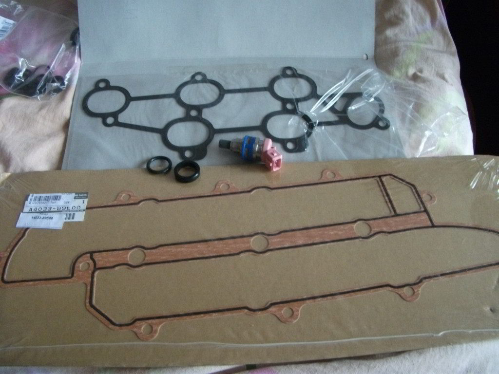

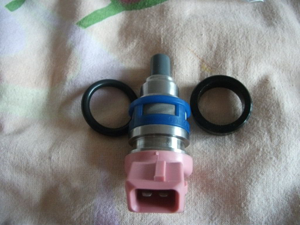

вот и пришла форса но только одна,экзист мозги кочкает +прокладки и колечки,хотя по каталогу форса чёрная пришла розовая как у меня точь-в-точь

Цвет форсы определяется не по цвету разъёма, а где-то есть метка на нижней части, возможно, это пластмасска, тогда у тебя форса синяя.

синяя это же фильтр а разьемы как раз розовые,черные я такие видел.а по чему цвет определяют но я думаю нет смысла определять по скрытой части тоесть по фильтру

Мне тут продавец с ебея, который форсами спекулирует вот что писал:
"The color code is just a dot on the injectors itself between the plug in on the injectors and the cap on the metal rail itself."
Вот и ищи эту цветную точку. Думаю, продаван разбирается. Причём я его специально спросил насччёт цвета разъёма!
