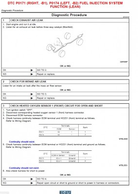

читаем мануал, в общем убеждаемся в необходимости замены катализатора, может в альтернативную диагностику заедем, процедура вырезать каты и поставить обманку не из дешевых. да и номера ошибки мало, там должно быть полная расшифровка P0171 и ..........

В общем дела обстоят так: от ошибки 171 избавился. Приехал на диагностику - ошибка 171, мастер начал гнать, мол конечно будет ошибка, все фильтра старые. Но когда убедился что фильтра свежие начал разбираться детальнее. Выкрутили свечи - на банке №1 (ближе к лоб стеклу) свечи просто кошмар черные, удивился что они вообще работали. Свечи из банка №2 нормальные. Начали смотреть показания первых лямдб - одна дохлая (коллектор с банка №1). Купил универсальную трехпроводную NGK вечером сам поменял. Ошибок нет. Тянуть стала поуверенее, думаю что смесь теперь номральная и все ок. Но вышли другие ошибки - 420 и 430 катализаторы не справляются со своей задачей. Последние ЛЗ у меня универс БОШ 4-х проводные замотанные в фольгу, как видим фольга не годиться в качестве обманки... Нужно делать по-серьезнее...
