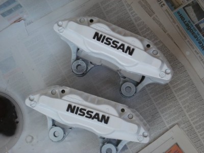

Вот фото было - стало:

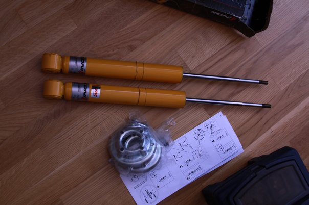

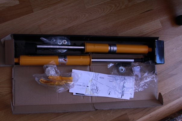

Вот что поставил уже:
передние стойки затупил, срезал больше чем надо, буду переделывать.

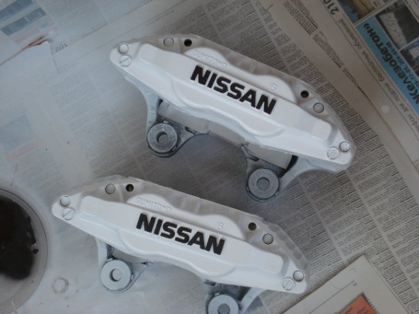

вера примерял тормоза, т диск пришлось сточить на 2мм, диаметр был 28

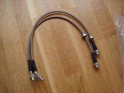

всё встало как родное, защиту чуток отогнул чтоб не тёрло, всё установил, начал арм шланги ставить и не смог открутить родные от трубки идущей с гтц((

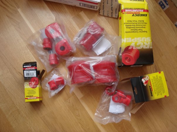

полиуретан поставил в стойки стаб:
- BlackPrince
- Сообщения: 712
- Откуда: Одесса
Re: Мой тюнинг: maxima a32
а что даст полиуретан ?
- ArtemB
- Сообщения: 580
- Автомобиль: Maxima a32
- Откуда: Пермь

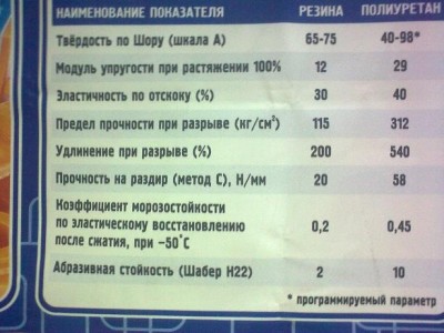

Он эластичнее резины, долговечнее(надеюсь), жёстче, более упругий, менее подвержен деформации как я понял.
К примеру при замене стоек стаба резинки сильно сжимаются, и при расжатии они уже деформированные. Полиуретан же сохранил свою прежнею форму.

а вроде как не дотянул ты линку сверху, поэтому и не деформировался , у мя оно также как и резя сжалось , просто поли-н более устойчив к мех воздействию , а в остальном ...
собственно ниже табличка
