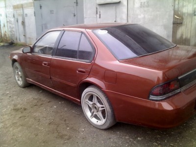

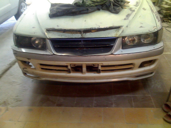

Раз тема про тюнинг, выложу и я пару фоток своей ласточки...
Nissan Maxima J30 1989г.в., 3 литра, механика...
Кстати где-то про фары проскакивало, так вот у меня стоят от BMW 3-ей серии...

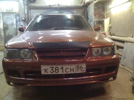

Что конкретно, если ты про накладку на бампере, то это был первый вариант бампера с решеткой, по типу все в одном, но от этой идеи я сразу отказался.Kasholka писал(а):Что это такое на морде?
Если ты про капот, то задумывался воздухозаборник, закрывался сеткой, сейчас я его заварил и зализал капот, машина готовится к полной покраске...
Сподвигло меня на перекраску и переделку капота авария, Дэу Матиз бахнул мне левое переднее крыло и слегка капот задело, в итоге решил раз красить то буду убирать воздухозаборник, также делаю переделку бампера и решетки...

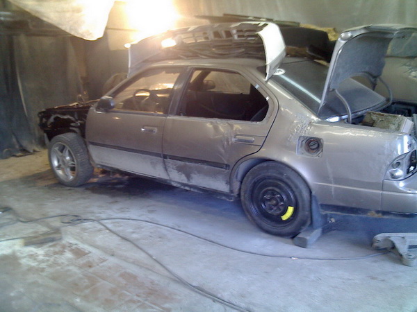

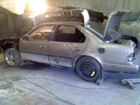

Досталась она мне в мертвом состоянии, как изнутри, так и снаружи...
Кузов был наглухо дырявый, произведена полная проварка всего кузова, полная обработка КАРДОНОМ, как изнутри, так и снаружи. Проклейка шумкой практически всего салона.
Левый передний стакан был раскрыт, выставлен на место и проварен с усилением изнутри стакана.
Передние крылья были как друшлат, поэтому были куплены на разборке нормальные крылья.
Также был заказан задний левый фонарь, новое лобовое стекло, все доставлялось из Москвы, лобовуха как гласила выцвевшая наклейка на ней окозалась оригинальной, аж 1992 года производства, но в идеальном состоянии, точнее новой.
Двигатель был убит бывшим хозяином, отбита юбка поддона, оборван один шатун, в итоге был приобретен контрактный двигун и установлен...
Буду потихонечку выкладывать и комментировать фотографии из того что уже сделано, а также того что делается сейчас...

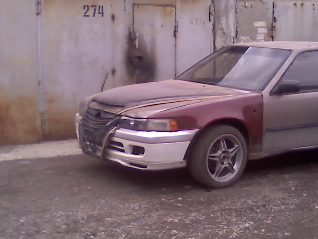

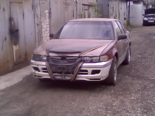

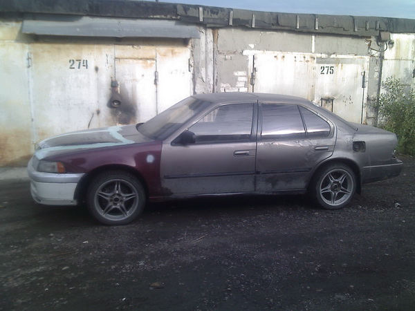

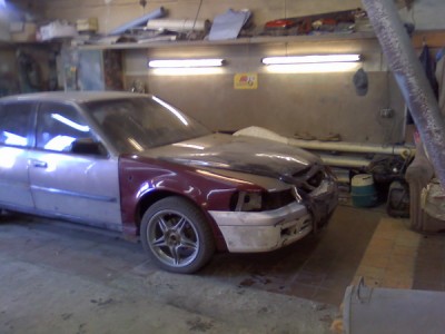

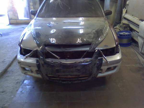

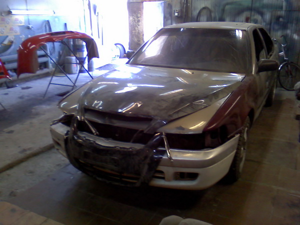

И так из того что сделано и как это начиналось...
Первая прикидка и примерка разных вариантов новой морды...

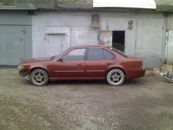

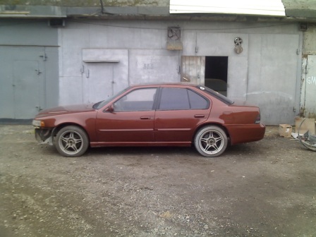

Re: @leks Max (Nissan Maxima J30)

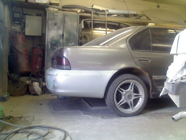

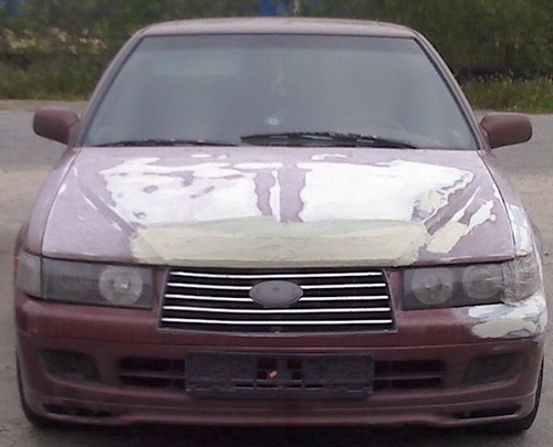

Приварена накладка к капоту...
Заварены повторители на крыльях, родные габариты плавно превратились в поворотники (В бэховских фарах есть свой габарит)
