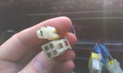

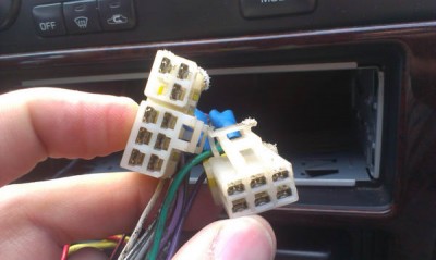

Назначение разъемов в центральной консоли А32
Добрый день.
Сегодня менял магнитолу и разбираясь с проводами, выяснил, что питание на нее приходит не с родного разъема, а с какого-то еще, свободного, болтающегося там, плюс, с него же взят сигнал для приглушения подсветки при включении габаритов. И там же, в недрах нашел еще один.
Знатоки, можете опознать, что это за разъемы?
Разъемы от магнитолы: непонятные разъемы: провода, идущие к этим разъемам: .
