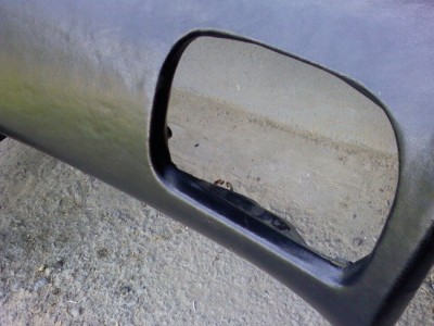

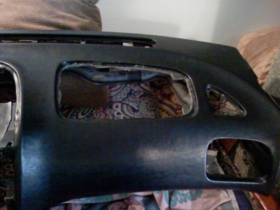

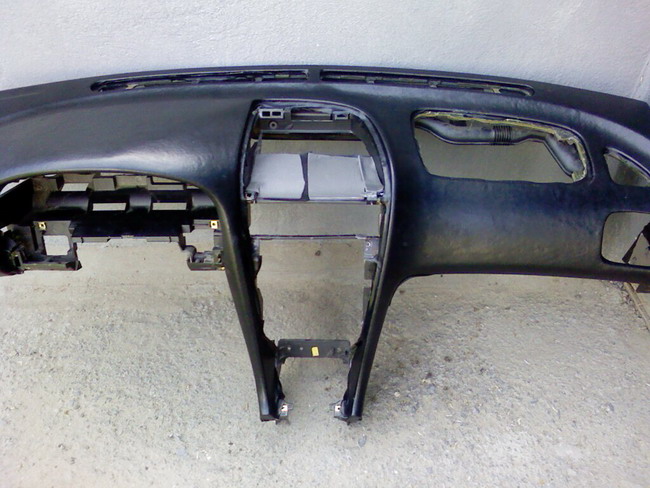

Обклейка отверстий различных, спешки не терпит, если греть кожу потехоньку и нежно тянуть, то все нормуль получится. У меня проблему вызвал козырек над приборами, там сильный изгиб и глубоко заводить надо, с ним помучался, но вроде все получилось.
Прочие отверстия, ака и место посадки подушки безопастности пассажира особых проблем невызвали, аккуратно режем греем, тянем, затем клеем.

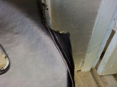

Как говорил ранее, самое сложное аккуратно обтянуть боковины, из-за крутого изгиба, тянуть кожу там сложно, получаются сборки. На одной стороне я переусердствовал с нагреванием в результате прорвал угол. Пришлось наложить декаративную заплатку прибегнув к помоще мамы, которая по моим лекалам штопала. Чтобы как то это все выгладело не колхозно на второй стороне сделал подобную же заплатку.

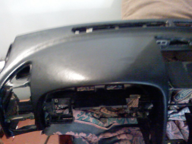

Над крышкой подушки безопастности прешлось потрудиться малость, так как она ранее садилась в посадочное место фактически без зазора, а сейчас наклеен кожзам, да и ее обклеивать надо, то соответственно 100% что она не сядет. Ножом для линолиума (онже лезвие строительные / концелярское, в любом магазе канцтоваров пачками), я акуратно по периметру крышки падушки снял бровку примерно на 1-1,5 мм.
Затем обезжирил, прогрунтовал и обклеил.

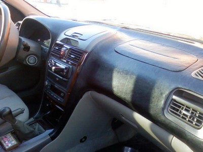

В Выходные воткнул панель я назад. Вроде как все встало удачно акромя пассажирской подушки. Наверное мало я ее в одном углу подрезал и до конца она не встала, топорщица, но эт не беда материал прозапас есть, переделаею.
при установке воздухаводов поимел гемор с воздуханом со стороны пассажира, этот воздухан устанавливается изнутри и пассадить его на место было очень затруднительно, как результат выдавил маленькую складку. Вообщем тут посадочное место нужно та кже малость подрезать.
Фото делал несколько раз в разное время суток, но как то все не особо удачно получается. Поэтому выложу пока одну фотку, позже на фотик щелкну, тогда добавлю еще.
В целом, если учесть что подобным творчеством я занимался впервые, то можно сказать что вышло все отлично.
Да, теперь у меня все время лампочка аирбэга мигает, кто знает что делать? гнать к электрикам или само пройдет?
Я так подозреваю, мозги (пока я 3 недели без панели гонял) внесли данные, что падушки не пашут, и теперь сигналят.

Не хочу никого обижать и, возможно, я в эстетике ничего не понимаю... Но мне совсем не нравится... Всё стало горбатое... Нет логического перехода на консоль и руль... Воздуховод и подушка совсем не согласуются с остальной панелью... Труд проделан титанический, а результата я лично не увидел.
Возможно, было бы лучше со старыми трещинами кататься?
Просто ИМХО.
Просто ИМХО.
- sir.EAA
- Сообщения: 480
- Зарегистрирован: 04 май 2008 08:33
- Автомобиль: Сейчас А33 QX 3.0 2000г. приручен. был А32 2,0 97 г. ручной
- Откуда: СТАЛИНГРАД
Re: Перетяжка Торпедо
неее, обид вообще ни каких. Я в начале говорил, что тот цвет кожзама который хотел (серый) не нашел, выбирал из того что было. Сочетание цветов не совсем удачное, тут признаю, посему я еще и стал обтягивать (для усиления контраста) панели/заглушки на центральных стойках-(нижняя часть) и накладки задних стоек тоже хочу обтянуть.rulik писал(а):Не хочу никого обижать и, возможно, я в эстетике ничего не понимаю... Но мне совсем не нравится... Всё стало горбатое... Нет логического перехода на консоль и руль... Воздуховод и подушка совсем не согласуются с остальной панелью... Труд проделан титанический, а результата я лично не увидел.
Просто ИМХО.
В любом случае, обошлось мне это не особо дорого по деньгам и не особо накладно по времени, зато получил опыт и в следующий раз коли надумаю, выйдет все в разы лучше.
Горбатостей нет, в живую вид другой, да и сочетание цветов в глаза не бросается. Меня полученный результат устраивает.
А на счет езды с трещинами, это ты наверное просто не ездил и не знаешь как они глаза мозолят.
