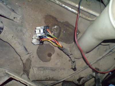

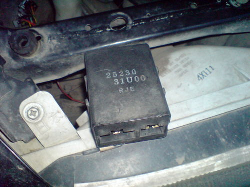

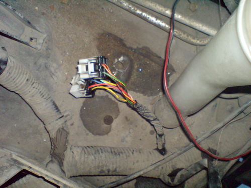

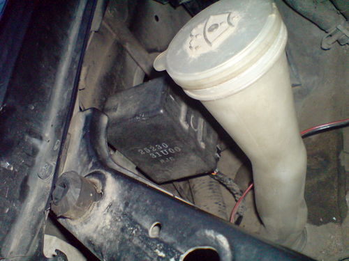

Подскажите пожалуйста где находиться реле ближнего света. Авто макс а32 1995 мкп. Спасибо!
Re: предохранители А32
SMAHNOV писал(а): реле ближнего света. Авто макс а32 1995 мкп.
на цефиро А32 возле горловины, бачка обывателя лобового стекла, на maxima А32 там же должно быть , посмотри отпишись, стоит или нет?
взято с http://www.cefiro.ru/forums/viewtopic.p ... 732&hilit=

В общем суть вопроса вот в чем. Вот схема Изображение
контакт что под знаком вопроса, как я понял нужно подключить к реле ближнего света. только на фото их четыре. Собственно вопрос куда же подключить контакт под знаком(?)
ps.извиняюсь если не в ту тему
pps.может я чего напортачил в схеме, если есть электрики шаристые подскажите что не так.

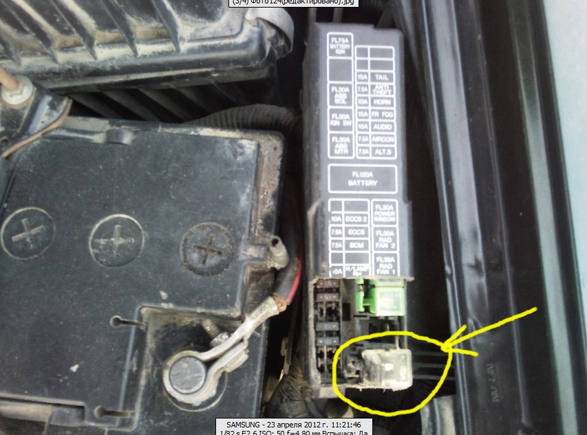

Уважаемый тах и одноклубники, помогите разобраться с одним из блоков предохранителей (под капотом), точнее с выделенным предохранителем. За что он в ответе? Буду так же рад если проинформируете о назначении рядом расположенных предохранителей (которые видны в вырезе крышечки)
http://ssmaker.ru/0bc504e1/
http://ssmaker.ru/c150877a/
Doctor86 писал(а):помогите разобраться с одним из блоков предохранителей (под капотом), точнее с выделенным предохранителем. За что он в ответе?..
выше в теме прочитай "коробочка под капотом" http://clubmaxima.ru/forum/download/fil ... &mode=view вот так на вскидку, не помню, смотреть надо, по номеру, написан он на колодке http://www.clubmaxima.ru/?fuses-a32.htm
