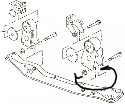

Народ, прошу совета! Как и многие из присутствующих - решил поменять переднюю активную на неактивную от МКПП.
Купил вот такую 11270-40U03
Сегодня поехал в сервис - местер сказал, что не подходит. Пошел - посмотрел, расстояние между ушком крепления двигателя и отверстием под болт в самой подушке примерно 5-7 мм, т.е. не хватает совсем чуть-чуть. Старая подушка садиться прекрасно. Руками сдвинуть как надо не получилось. Машину поднимали на подъемнике на нейтралке. Мастер напугал - если ломом помочь - то вся вибрация на кузов пойдет, я его послушал и пока отложил это дело. Собственно вопрос - подушки подоходили один в один или тоже применялась некоторая сила?? Я просто боюсь, что поставлю - и потом вибрация жесткая будет.

Вариант 1. Если после снятия опоры двигатель не сместился в сторону. Если я Вас правильно понял, то предположу, что все-таки неверно установили новую опору - она нессиметричная относительно оси автомобиля. Вполне можно прикрутить не той стороной, т.е. нужно развернуть ее на 180 градусов.Tonik44 писал(а):Народ, прошу совета! Как и многие из присутствующих - решил поменять переднюю активную на неактивную от МКПП.
Естественно - никакой лом применять нельзя, может Вы и вставите болт, но ЛЕВУЮ и ПРАВУЮ опоры нагрузите, они порвутся быстрее. Да и вообще что за подход такой... Пожалуйста, см. приложение.
Вариант 2. При демонтаже опоры двигатель не был закреплен должным образом и сместился относительно оси автомобиля, так как при снятой опоре это возможно, как раз на несколько миллиметров. Тут действительно понадобится сила, но небольшая - приподнять двигатель за стык АКПП и двигателя через дощечку, сразу увидите, куда нужно сместиться. Вообще мастер на то и мастер, чтобы такие моменты ловить и не создавать себе дополнительных проблем. Еще раз: при снятии опоры передняя часть двигателя сместилась немного в сторону. Поправьте мастера Палец вставляется и наживляется рукой вполне, если правильно выставлена высота домкрата.

Большое спасибо!! Поеду в сервис - пущай делают) А на счет перепутать - не получится, на опоре есть стрелка направления движения авто)gostandart писал(а):Tonik44 писал(а):остых немного вибрации, но вообще не достает. При малейшем разгоне двигателя вообще все как было раньше при исправных активных подушках.

Таки поменял)) Поехал в тот же сервис, объяснил) Мастер другой попался, все сделал. Сказал, что да, двигатель пришлось чуть пошевелить, но все встало) Меня это дико обрадовало) Но дико расстроил следующий факт - на нейтрале или паркинге вибрация еле уловима, почти нет. Как только ставишь D или R - это ахтунг. Вибрирует капитально - руль вибрирует и по кузову вибрация, даже 5-ой точкой на сидении чувствуется. Я было подумал что защиту картера неправильно установили, но поставили заново при мне - результата ноль. Как только газку поддаешь или машина чуть разгоняется (без газа, просто на D) все прекрасно и идеально. Прошу помощи - это у меня такая конфигурация подушек странная (активная задняя + обычная передняя). Либо может это из за каких-то подушек на коробке (если такое вообще бывает)?? Потому что как только коробку задействуешь (D или R) сразу вибрация. До этого такого не было (с разбитой подушкой передней). Менял оригиналом ессно. Хелп!!!gostandart писал(а):............., все успеете установить, Tonik44
