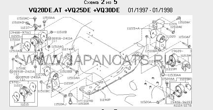

Это не сайлент-блоки, это совсем другой девайс.
Плохо ищите, сударь:
http://www.exist.ru/price.aspx?pid=DA400E82&sr=76 - передняя подушка, код 1127040U03, цена 3500р.
http://www.exist.ru/price.aspx?pid=F9000E82&sr=76 - задняя подушка, код 1132040U01, цена 2500р.
Переднюю лично ставил такую, идеально подходит.
Кстати, там же по ссылкам есть коды RBI резинок для подушек, но имхо, выпресова/запресовать может и дороже выйдет, чем купить новую.

хм...не знал, что на 33 и 32 одинаковые подушки, поэтому и не находил, ибо в каталоге по а32 нет таких номеров...
спасибо.
но все же хотелось бы услышать речь от тех, кто менял сайленты(резинки по вашим словам. хоть это и одно и тоже)))
спасибо.
- DAKalimov
- Сообщения: 3166
Re: Сайлент-блоки подушек двигателя
http://www.japancats.ru/nissan/Group.as ... 5935fc8290 искал вот так, можете проверить, получается, что подушки идентичны.

хм, у меня то автомат, а не механика. вот поэтому и цены разные и номера разные и я этих номеров не видел
вот твои родные и ценник дешевлеDj Devil писал(а):хм, у меня то автомат, а не механика. вот поэтому и цены разные и номера разные и я этих номеров не видел
