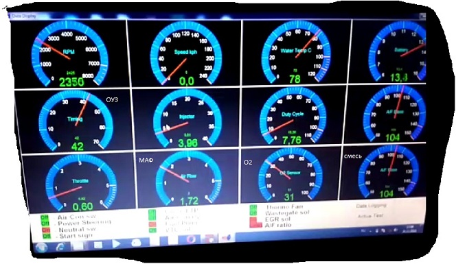

привет)
купил с китая игрушку за 1200,сканировал программой nissan data skan.
Так вот,датчик О2 прыгает постоянно от 8 до 80,это норма или хана ему?
Угол оп.зажигания при перегазовки прыгает до 45?!,на холостых 7-11--это не страшно?(на скрине ошибся-ОУЗ,вместо УОЗ)
(обрыв датчика детонации )

Re: Программа + адаптер для интерактивной диагностики
если прыгает значит хорошо, как перестанет прыгать или будет очень редко прыгать тогда ему хана. от быстродействия его и зависит правильность смеси .
Смотреть нужно график
Должно быть не меньше "шести вершков" за 10сек при 2000об/мин
