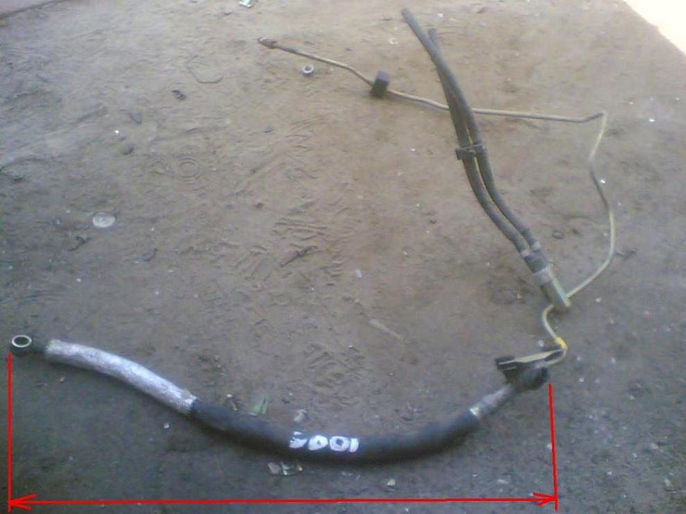

Шланг высокого давления ГУРа с разбора
Нашел разбор http://razborka-car.ru/maxima.html. Предлагают Шланг ГУРа высокого давления, цена 1500 руб.
Как думаете стоит заморачиваться или новый купить? Новый в принципе уже заказал, а тут письмо прислали с предложением, теперь вот даже незнаю отказываться от нового или нет. В общем кто что думает? И вообще тот шланг предлагают?

Сегодня получил долгожданный шланг. На первый взгляд все в норме, на выходных поставлю, поглядим)
