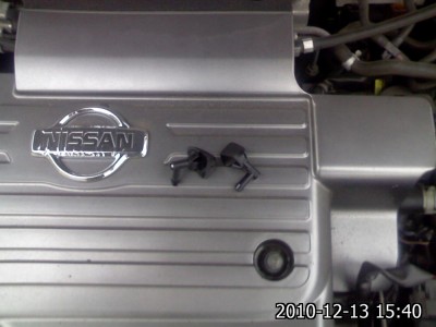

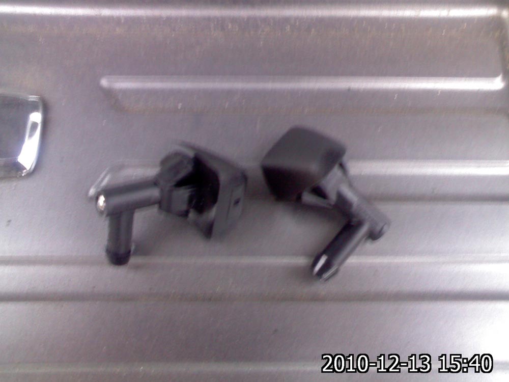

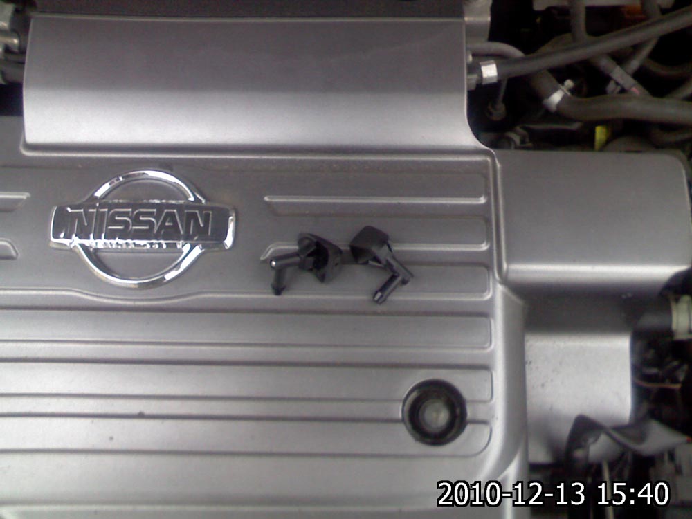

Сегодня поставил себе вольвовские. Купил за 600 руб пара. Заказал клапан, обещали в пятницу привезти.
Замена обеих форсунок заняла не более 5 минут. Обшивку на капоте не снимал, а вот замена клапана видимо приведёт к снятию обшивки. Брызгает прикольно.
Вот только сами форсунки немного с другим артикулом. Отличается на единицу (вместо последней пятёрки стоИт 6). Скорее всего это из за расположения штуцера. У меня он под 90 градусов изгибается. Вот фотки.
Как поменяю клапан, отпишусь о впечатлениях.

Поставил клапан. Ничего сложного. Как и с форсунками времени потратил не более 5 минут. Обшивку с капота не снимал и никаких инструментов не использовал. Снял две клипсы крепления обшивки и подлез рукой до тройника. Немного неудобно. Трубки эластичные и никаких проблем со снятием-установкой не было. Брызгает нормуль.
