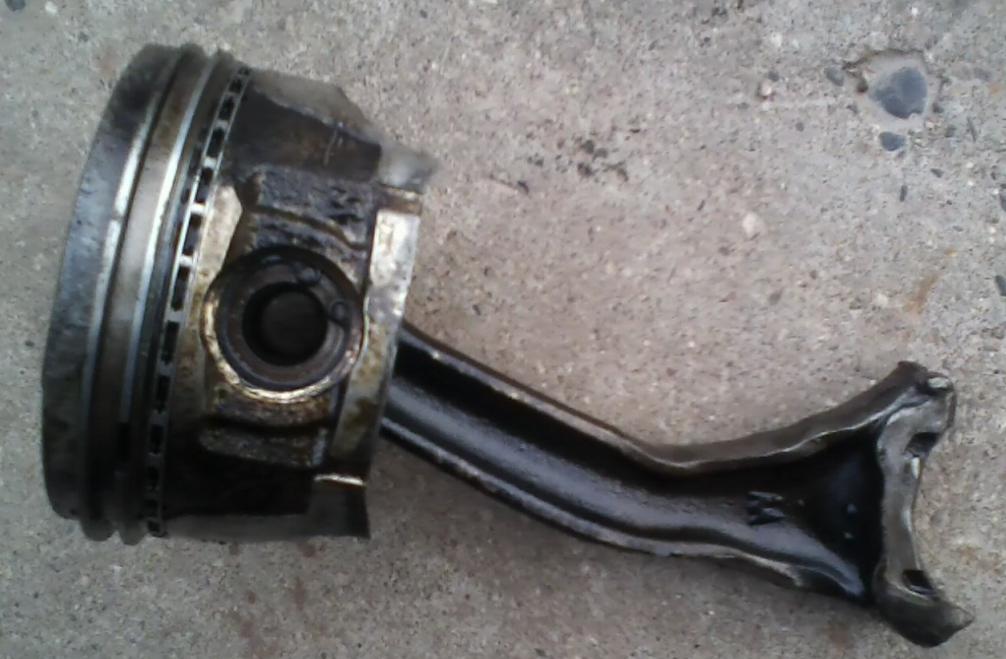

Доброго времени суток, можно ли по маркировке поршня определить его размер? Досаждал стук в 5 цилиндре, вскрытие показало следующее,http://yadi.sk/d/okD3o6ifHviYf , http://yadi.sk/d/okD3o6ifHviYf Z6YHvirX , http://yadi.sk/d/V-NL7tp2Hvm5X. По маркировке на поршне, определяется его диаметр,группа? На жигулях и то,пишут ...
Нужно для заказа нового ...
Так же , раз полез то, поменять бы вкладыши, цвет непонятен черный-коричневый ;
шатунный http://yadi.sk/d/remcSiEmHvsEv
коренные;
1) http://yadi.sk/d/2VvAxzB8Hw479
2) http://yadi.sk/d/sYmpJ1yUHw4ap
3) http://yadi.sk/d/fd5_DTMrHw4j3
4)http://yadi.sk/d/fXz4ai-WHw4rN
Помогите определиться, стандарт или какой ремонт? Чтоб свежие подкинуть ...

Шатунный - стандарт http://www.exist.ru/price.aspx?pcode=12111+02P00 ;
Остальные то же стандарт скорее всего (не нашел таких номеров). Токарю хорошему покажи измерит допустимый вынос , овальность шеек. Возможно нужно будет проточить под ремонт.
12208-40V00 это стандартные коренные комплект. Почитай мануал http://clubmaxima.ru/forum/viewtopic.php?f=5&t=25572 там есть спецификации всей поршневой группы , можешь сам измерить микрометром.
