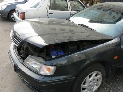

Что-то переделывал? Я имею ввиду дыры пересверливал? Недавно примерял от капота 10-ки - чуть длиннее. Если поставить на штатные отверстия, то капот не закроется. Выложи фотки для образца, буду благодарен.Зама писал(а):Ставил себе тоже от ВАЗа, уже три года прошло-служат отменно.

Давеча поставил себе стойки от ВАЗа!Только не от 10-ки,а от 8-ки с задней крышки багажника!Из всех переделок-это розсверлил сверлом на 8 место крепления на капоте!Родные там на клепках и оверстие меньше(на 6 помему) и все,встали как родные!Но ВАЗовские немного длиннее,это никаких неудобств не доставило,а наоборот!Капот стал открыватся намного выше и доступ в моторный отсек намного удобнее!Закрывается без всяких проблем!beliy_san писал(а): Что-то переделывал? Я имею ввиду дыры пересверливал? Недавно примерял от капота 10-ки - чуть длиннее. Если поставить на штатные отверстия, то капот не закроется. Выложи фотки для образца, буду благодарен.

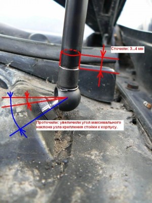

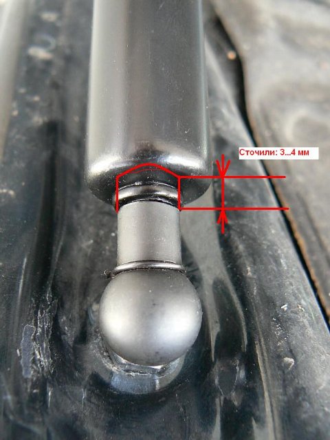

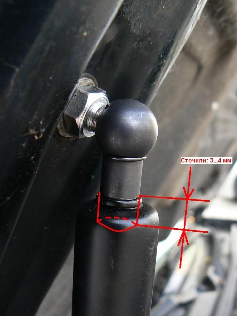

На Максиме A32 (1996 г.в.)- "прохудились" два упора капота, ну, то есть перестали его удерживать в открытом положении... Приходилось использовать рукотворную подпорку, возить ее в багажнике, а это "не по фэн-шуй" !!! )))
В и-нете на форумах,
например, здесь: http://www.cefiro.ru/experience/showart ... &thiscat=2
или на этом форуме - читал, что возможно поставить "не оригинальные" узлы (потому, как оригинальные - даже Б\У, мне говорили, по 50 баксов за штуку стоят (!) а сколько стоят новые - я вообще, стесняюсь спросить...)))
Были куплены (на свой страх и риск - чисто по внешнему виду подбирал) "Упор двери ВАЗ 2112" (деталь "AT 1010-012SA") по цене 75 гривен (около 10 $) за шт. на рынке "на Перова", в Киеве...

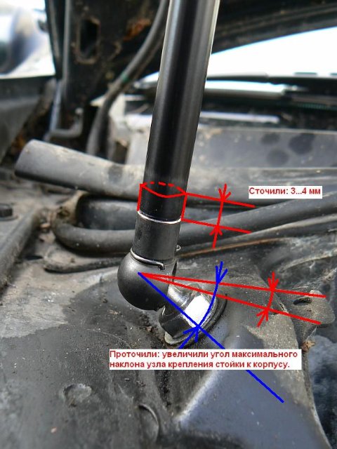

Также, обратился к знакомому токарю, чтобы проточить крепления:
- пришлось увеличивать угол допустимого поворота на двух креплениях (на тех, что к корпусу),
- также, надо было укоротить все четыре (и те, что к корпусу и те, что к капоту) крепления, по длине: поскольку, в "сжатом состоянии" упор едва-едва позволял закрыть капот!
Общая стоимость "проекта": 150 +40 (токарю) = 190 гривен (примерно 25 баксов).
И еще фотки:
- проточка и по длине и по углу максимального отклонения двух элементов, которые крепятся к корпусу.

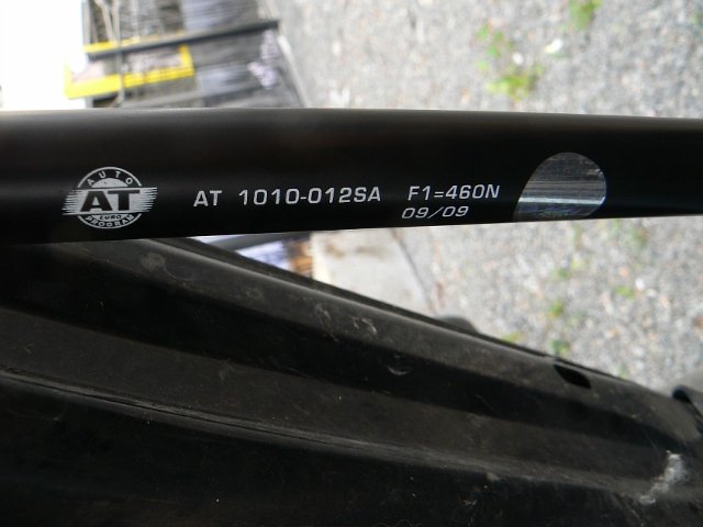

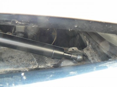

- проточка по длине для двух элементов, которые крепятся к капоту (первая фотка "перевёрнута"). - специально сфотографировал каталожный номер детали. - максимальный угол открытия капота теперь такой, фотки, которые показывают, что проточка "по длине" была крайне необходима!
Поскольку, упор в закрытом положении очень близок!!!

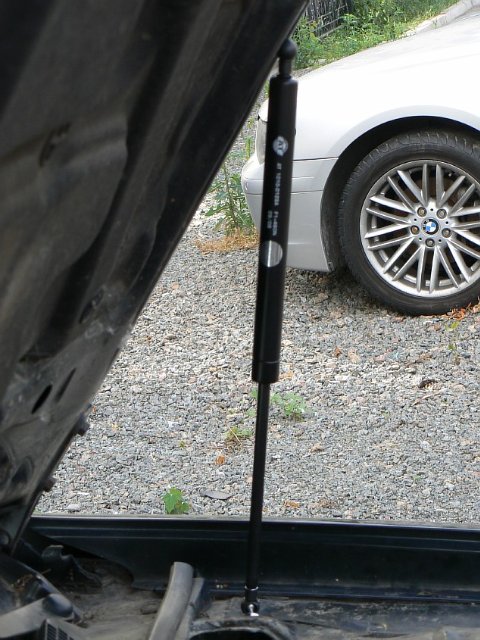

- точка "равновесия" для капота, выше этого положения крышка капота настойчиво стремится уйти ввысь! )))
