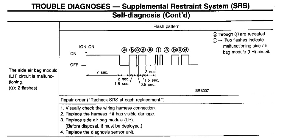

Front Side AirBag. Это обе передних? Я вот думаю, может предохранитель пока вынуть, дабы чего случайно не сработало? Кстати вопрос. Снятие предохранителя №1 исключает срабатывание подушек безопасности? На случай поиска неисправности есть ли смысл его вынуть от греха подальше. И где накопать такой мануал в котором указаны коды ошибок, а то у меня много всяких софтов по А32, включая Seqrvice Manual, но там такого нет.

Нашел! В своем мануале на странице 1268!!! Сказано что это левая боковая подушка.
