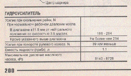

А какой объём масла системе ГУР?????
Re: Менять или не менять масло в ГУР
1,1 литра.
Hamat писал(а):А какой объём масла системе ГУР?
стр 200 из Ссылка на книгу^ Nissan_A32 rus инструкция по эксплуатации, устройство ремонт.pdf
